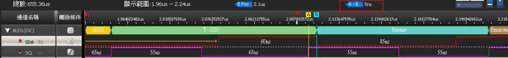

I3C ENTDAA Repeated start waveform
@kerryzhou
您提供的調整PPBAUD方式來解決tSU-STA 過短的問題
我實際測試後,波形圖顯示沒有改善
請問是否有哪裡設置錯了?
謝謝!

Hi @AlicePXLin ,
   你好,楼主!
   下次有问题, 请到RT的板块发帖,不要在I.MX板块下发,否则我这边不能及时接到你的题。
https://community.nxp.com/t5/i-MX-RT/bd-p/imxrt
   你现在测试不行,你代码是怎么修改的呢?
  你有没有查看寄存器,相关的寄存器已经修改成功了没有呢?
   上一个帖子,专家那边用的是FCLK=25Mhz,你是否也用同样的呢?
  如果有更新,建议你到我们RT论坛板块发帖,谢谢!
Kerry
