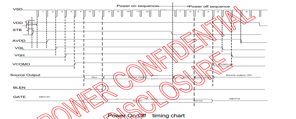

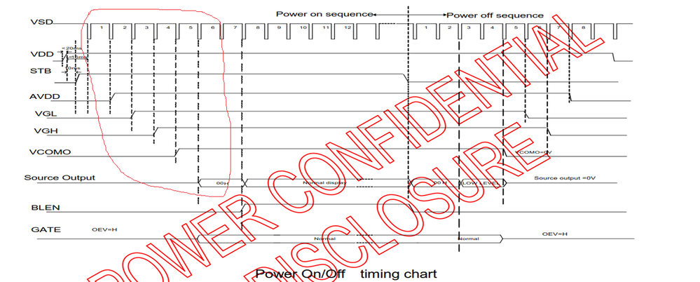

     在敝司的项目中,发现LCD上电过程中有低概率的出现白屏现象。
    我们目前的分析可能是与上电时序有关。
    按照LCD datasheet的要求,我们需要在vs信号输出6个clk之后,再输出有效数据。如下图。
    但是,实际测试发现,RGB有效数据在VS输出两个CLK之后就有了。
       我们尝试修改了, ipu_disp.c文件中,
__raw_writel((--vsync_cnt << DI_VSYNC_SEL_OFFSET) | 0x00000002, DI_SYNC_AS_GEN(disp));
    将0x00000002改为0x00000006但是没有效果。
   因此,需要咨询一下,如何将LCD的时序修改为:RGB有效信号在VSD六个时钟之后才输出?

yongheluo_hotma
Dear Jimmy,
     刚看了文档,这些时序是配置LCD在工作中的时序,没有发现上电过程中的时序描述?
     目前,主要是想调整一下,display上电瞬间的时序,将在VS 6个信号之后,再输出有效数据。
   如下图:
请帮忙看一下,如果要调整这个时序,主要是调整哪个参数?
谢谢!
  Yonghe.Luo
3,627 Views
jimmychan
So, do you have any gpio to control the power on/off of your display? If yes, I think you can add msleep() after the power on to delay 7 VSD signals.
