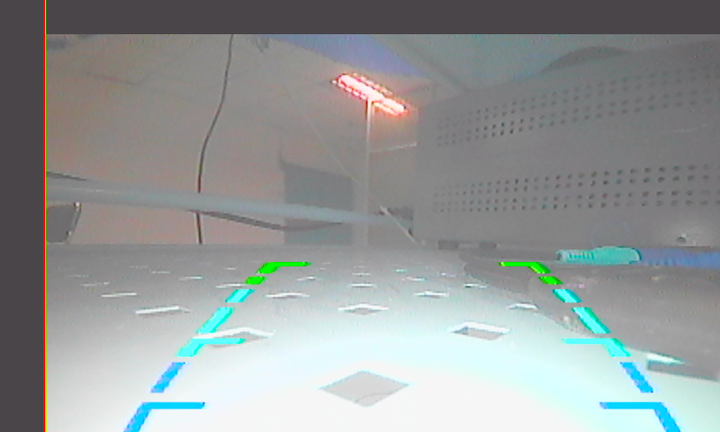

zhangpai
你好,我的摄像头显示如上。不明白,这个边界为什么会这样,现在不知道是要改哪里代码,请问这个是什么原因导致的?
7,155 Views
qiang_li-mpu_se
这个应该和你输入芯片的设置有关,原始的输入图像就有这个边界。
