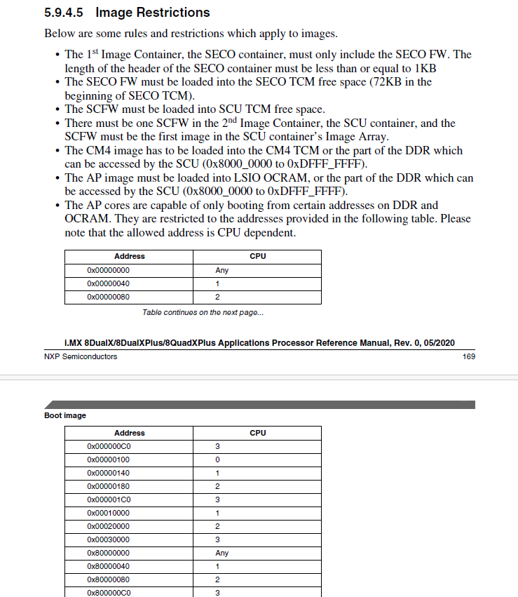

IMX8QM,单核a72,我想要在container里直接放入操作系统镜像,这样在boot时自动把镜像copy到ddr内存里,我就可以在atf之后略过uboot,直接跳转操作系统,我看到read me里的-data选项说可以放置kernel image,但是我使用例如“-data os.bin a72 0xa0000000”这种参数把bin文件加入container好像整个container都有问题,连前面的atf都启动不了了,mkimage究竟能不能这样做呢,怎么样构建container来实现我想要的载入镜像到ddr呢?我用的boot设备是sd卡。

1. 需要一个没有压缩过直接能跑的linux kernel image
2. 遵守Image Restrictions 打包
    我没有i.MX8QM 的手册,但我想是差不多的.

我确实是这样做的,例如在soc.mak增加
./$(MKIMG) -soc QM -rev B0 -append $(AHAB_IMG) -c -flags 0x00010000 -scfw scfw_tcm.bin -ap bl31.bin a72 0x80000000 -data kernel.bin a72 0x84000000 -out flash.bin,这样的处理,但是这样好像整个container都没能加载,我在atf里原本增加了些输出,这样构建以后连atf的输出都没了,去掉-data kernel.bin a72 0x84000000就没问题,运行到atf都是正常的,不是太明白哪里有问题,kernel.bin应该也没有违背Image Restrictions。

uboot在跳转进内核之前做了一些dtb的fixup,你需要将fixup后的dtb手动导出来给内核用才行,并不是什么都不改就能用。而且需要改ATF代码,让其强制跳转,直接跳转到内核镜像地址,而不是默认的跳转到uboot,具体过程可以参考AN14093关于Falcon模式的实现。

这些修改我是做了的,它表现出来并不是跳转到内核的问题,是atf就没启动,感觉整个container有问题,如果我把atf的bin文件和内核的bin用dd合成为一个bin文件,是可以正常运行的,我把它们分开放就不行了,我尝试过把atf和uboot分开放也启动不了,我看mkimage里默认也是把atf和uboot的bin文件合到一起的,我是想问mkimage支不支持我这么做,是我container构建的有问题还是本身就不支持这么干,从atf跳转以及初始化那些我是做好了的,问题不在这个地方

你参考的这个是需要uboot的。

所以能够不需要uboot构建container吗?有没有能参考的构建方式呢?实际上我需要的初始化过程在atf和内核都完成了,不需要uboot,我只是想把内核镜像放到container里,由SCU载入到ddr,这样我就可以让atf直接跳转到OS启动

We do not have this feature support by default that does not use uboot.
You can refer to Fast Boot Linux with u-Boot Falcon Mode – Embetrix  and AN14093.

你们家的芯片的ROM code 知道AP image 是个u-boot, 是个spl 还是其他的OS 的bootloader,还是其他可以运行的程序/image?
