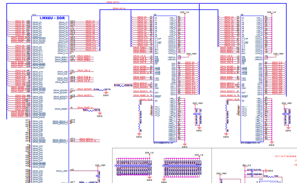

Hi,all:
我们产品A使用I.MX6DL(MCIMX6U7CVM08AC)和 2片MT41K256M16TW-107来组成32位的DDR3系统。在调试之初,我按照 https://community.nxp.com/docs/DOC-94917 文档,做了DDR3基本配置、校准和压力测试。
所有项都通过了,系统在正常运行时也没有异常。
硬件设计原理图如下:
当我将U盘插入板子时,我发现在"/dev/"目录下比没有产生类似 "sd*" 的设备节点,内核输出信息如下:

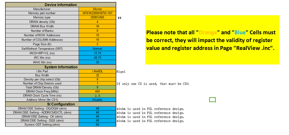

现在我们开发了另一个项目B,项目B使用I.MX6Q,但由于硬件工程师设计失误,我们使用了1片MT41K256M16TW-107组成16位的DDR3,我们发现即使在内核不添加CONFIG_USB_MEMORY_DATA_INCOHERENT_FIXED相关代码时,插入U盘也能正常通信。因此我又修改了A项目的DDR3配置,将DDR3的位宽修改为16bits,同样在不添加CONFIG_USB_MEMORY_DATA_INCOHERENT_FIXED相关代码的情况下和U盘能正常通信。
因此我想问一下,I.MX6在使用32位的DDR3时是否有什么bugs?或者我在DDR3的配置上存在问题?
附件包括我们在u-boot中使用的DCD文件mx6dl_2x_mt41k256m16.cfg,mt41k256m16 数据手册

2,831 Views
Yuri
  On the scheme byte control signals DRAM_SDQS3 and DRAM_DQM3 do not
correspond data byte DRAM_D[24-31], and DRAM_SDQS2 and DRAM_DQM2
do not correspond data byte DRAM_D[16-23].
  This causes problems with byte operations.
Yuri

2,831 Views
小小原子
Dear,Yuri:
   Thanks for your nice reply! I did some test in software, data was wrong when CPU accessed Data[16:31] by byte as you said.
   Thank you so much again.
