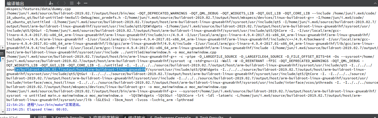

运行QT编译出来的文件,报错* failed to open vchiq instance

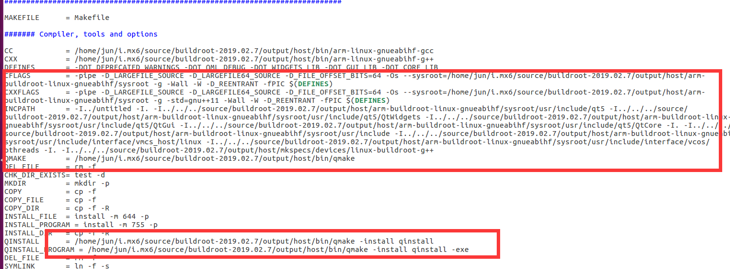

下图是编译生成的文件

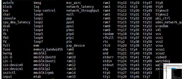

下图是在硬件上运行的报错信息
查看/dev下面的驱动,没有挂载vchiq这个驱动
我尝试过在buildroot和kernel的menuconfig里面查找vchiq的驱动,但是没找到。
请问这个问题怎么解决,才能运行qt编译出来的文件

您好,我已下载并阅读了您说的这些文件,但是没有找到这个错误的解决方法,我的QT是通过buildroot配置出来,想请问一下,我这个问题是出在rootfs还是出在kernel?
另外我查看了别人运行起来的QT,并在别人的/dev下面查找了一下,也没有vchiq这个错误,为什么我会有这个错误提示?
