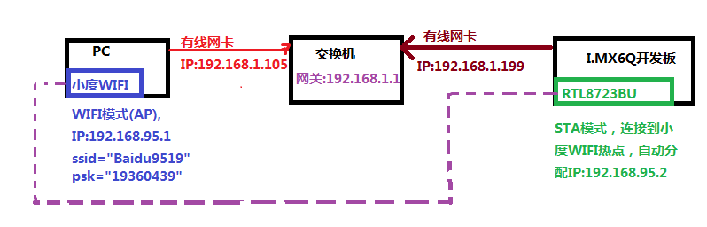

基于3.14.28的BSP,有线网卡:Atheros 8035,无线WIFI:RTL8723BU
有线网卡IP:192.168.1.199,无线WIFI IP:192.168.95.2(自动分配的)
服务器IP:192.168.1.235
交换机GW:192.168.1.1
电脑IP:192.168.1.105
插在电脑上的AP(WIFI模式的小度WIFI)的IP:192.168.95.1
双网卡(有线网卡以及USB无线WIFI)都能连上网络,但是当ping无线WIFI的网关就ping不通(电脑和有线网卡都是连接到同一个交换机上,无线WIFI 连接到由电脑插上的TP_LINK的AP上,电脑和无线WiFi不是同一个网段)
①ping不通192.168.95.1(无线wifi是使用udhcpc -i wlan0自动分配的)但是能ping通百度(添加echo nameserver 202.96.134.33 >> /etc/resolv.conf情况下),拔掉开发板的有线网卡也ping不通网关。
②重启时,域名会被清空(resolv.conf链接文件
③uboot命令行ip=192.168.1.199:192.168.1.235:192.168.1.1:255.255.255.0::eth0:off后去掉::eth0:off之后,开发板的IP会自动分配。

wumr
是由于电脑的防火墙不知怎么打开了,导致ping 192.168.95.1没有ping通
