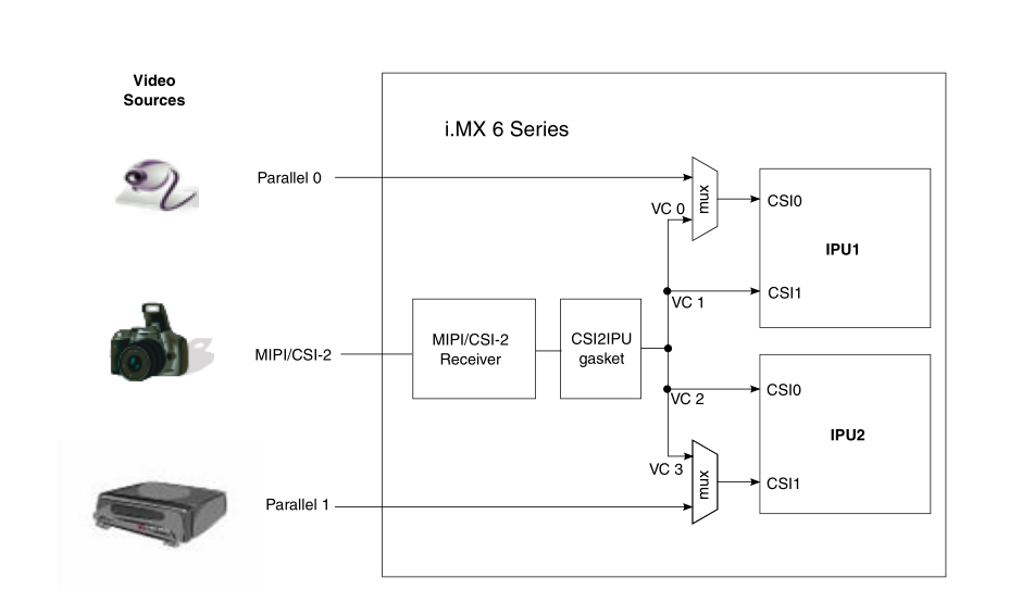

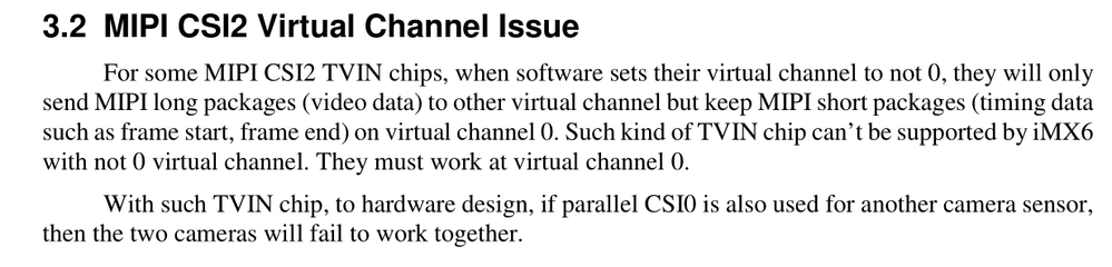

我的 adv7280m是接在mipi/csi-2上,起初我一直用的VC1这个通道,配置如下
csi=1,ipu=0,lane=1,channel=1. 死活获取不到图像。
然后我修改配置,让mipi图像进入VC0通道,配置如下
CSI=0,IPU=0,lane=1,channle =0,获取到图像了,没毛病。
可是我因为是双路摄像机,还有一路是BT656接在了IPU-CSI0上,还是希望MIPI能到别的通道上,出图。

did you check the source code in the board_mx6q_sabresd.c? which ipu and csi channel to your adv7280m?
