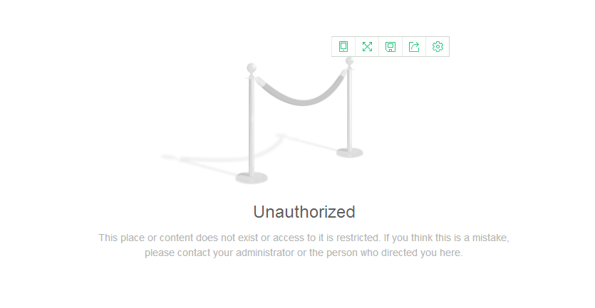

juzichen
你好!非常感谢你的回复!
    无法打开你发的2个地址!如下所示:
