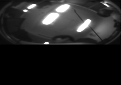

我在imx8-isi-fmt.c里添加了
.name = "RAW8",
.fourcc = V4L2_PIX_FMT_SBGGR8,
.depth = { 8 },
.color = MXC_ISI_OUT_FMT_RAW8,
.memplanes = 1,
.colplanes = 1,
.mbus_code = MEDIA_BUS_FMT_SBGGR8_1X8,
但是捕获出来的raw图是
我使用的命令是
v4l2-ctl -d /dev/video2 --set-fmt-video=width=800,height=600,pixelformat=BA81 --set-parm=30 --stream-mmap=3 --stream-to=2.out --stream-count=1 --stream-poll

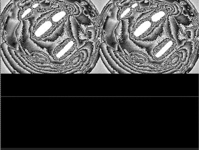

当我又添加了,
.name = "Y8",
.fourcc = V4L2_PIX_FMT_GREY,
.depth = { 8 },
.color = MXC_ISI_OUT_FMT_YUV422_1P8P,
.memplanes = 1,
.colplanes = 1,
.mbus_code = MEDIA_BUS_FMT_Y8_1X8,
grey的格式去接收
图像又变成这样:
我使用的接收命令是
v4l2-ctl -d /dev/video2 --set-fmt-video=width=800,height=600,pixelformat=GREY --set-parm=30 --stream-mmap=3 --stream-to=6.out --stream-count=1 --stream-poll
应该是800*600的图像,压缩成了800*300
