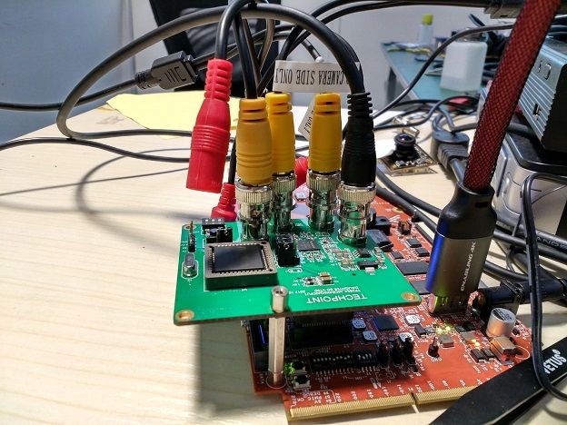

In this patch, we given the example driver for Techpoint TP2854, it was verified working on iMX6DQ SabreAuto board. The input to TP2854 is four 720P30 HD-TVI cameras.
The MIPI CSI2 720P digital camera surround view solution can be found at: iMX6DQ MAX9286 MIPI CSI2 720P camera surround view solution for Linux BSP

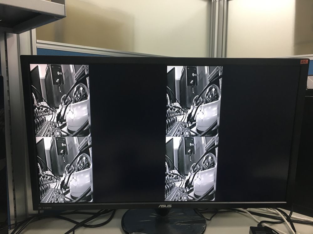

@你好,LiQiang,
 我们的板单个摄像头运行时,4个象限能分别正常显示摄像头图像,但是用下面的脚本同时运行4个进程的时候,只能显示出第四象限的画面,请帮忙分析原因,谢谢!
./mxc_v4l2_tvin.out -ol 0 -ot 0 -ow 960 -oh 540 -d 1 -x 0 &
sleep 10
./mxc_v4l2_tvin.out -ol 960 -ot 0 -ow 960 -oh 540 -d 1 -x 1 &
sleep 10
./mxc_v4l2_tvin.out -ol 0 -ot 540 -ow 960 -oh 540 -d 1 -x 2 &
sleep 10
./mxc_v4l2_tvin.out -ol 960 -ot 540 -ow 960 -oh 540 -d 1 -x 3 &

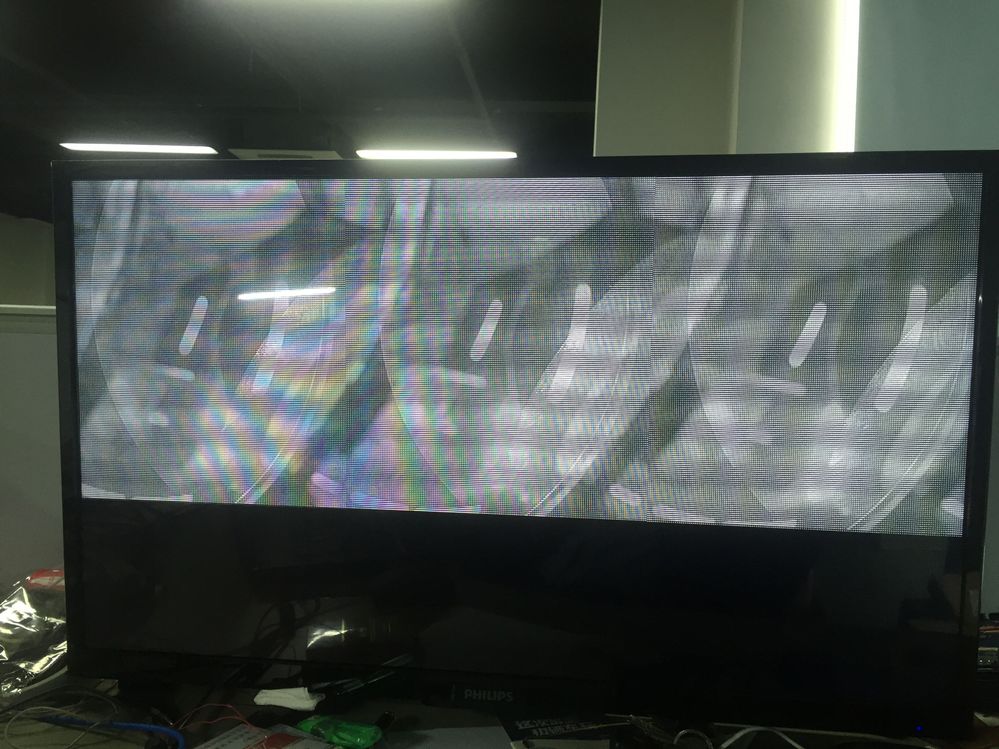

另外,如果我用-g2d 的方式运行的话,画面是乱的,如下图,可能的原因是什么?
不带-g2d是用V4l2_outputrender的,V4l2_output是独占一个framebuffer的,所以只能显示一个camera。“-g2d 的方式”没有见过你的问题,可能是你把数据格式设置错了,比如抓到buffer里面的是UYVY的数据,但是用G2D的时候,你却告诉它是RGB565的数据,那么结果显示出来的图像就是错误的。
不带-g2d是用V4l2_output来render的,V4l2_output是独占一个framebuffer的,所以只能显示一个camera。“用-g2d 的方式”没有见过你的问题,可能是你把数据格式设置错了,比如抓到buffer里面的是UYVY的数据,但是用G2D的时候,你却告诉它是RGB565的数据,那么结果显示出来的图像就是错误的。

hi,您好,请问你的问题解决了吗?我也遇到了相同的问题,加上g2d就会出现花屏。非常感谢
hi qiang
G2D方式是用单BUFFER的形式完成的,可能显示的时候同时往BUFFER里写数据,引起了这个现象,更改为双buffer后没有这个问题

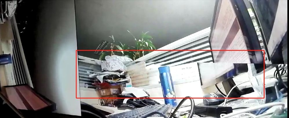

      我尝试使用csi-ic-mem通道来输出缩放后的相机图片,以便以后将这4张图拼成一张1080P的画面输出,但是当我把mxc_v4l2_tvin.out中的g_input设为0之后,同时打开4个相机就会出现以下错误:
imx-ipuv3 2800000.ipu: handler already installed on irq 20
Error registering rot irq
      我试着在ipu_prp_enc.c的prp_enc_enabling_tasks函数中添加了ipu_clear_irq(cam->ipu, IPU_IRQ_PRP_ENC_OUT_EOF);但是仍然会报上述错误。请问在这个patch之上可以使4个相机通过csi-ic-mem通道输出吗?我是用的bsp版本是L3.14.52.
CSI->IC的硬件通路,同时只能支持一路camera,所以你要收到memory以后,再把他们画到一个buffer里面,然后编码。

我用的系统版本是L3.14.52,系统内存DDR3-512MB。
你好!我们现在项目也遇到图像割裂这种问题,请问您是怎么解决的呢?谢谢!

Dear Qiang,
   我按照你提供的步骤打上了这个patch,现在遇到一个问题
   Our combination is imx6qpsabreauto + TP2854
  Below is the test application running result
  Can give us some advise or clue ?

Dear Qiang
 我们的板单个摄像头运行时,4个象限能分别显示摄像头图像
camera : TVI 1280x720 (colorful)
/home/root/mxc/mxc_v4l2_tvin.out -ol 0 -ot 0 -ow 960 -oh 540 -d 1 -x 0 -g2d &
/home/root/mxc/mxc_v4l2_tvin.out -ol 960 -ot 0 -ow 960 -oh 540 -d 1 -x 1 -g2d &
/home/root/mxc/mxc_v4l2_tvin.out -ol 0 -ot 540 -ow 960 -oh 540 -d 1 -x 2 -g2d &
/home/root/mxc/mxc_v4l2_tvin.out -ol 960 -ot 540 -ow 960 -oh 540 -d 1 -x 3 -g2d &
but HDMI display color is B/W(black and white), and size is not full of the whole HDMI display.
Does TP2854 set not correctly right or  imx6qpsabreauto evaluation board need to modify something else ?
That means there are CVBS signal issue, I think you should check the camera to TP2854 connections.
Hi HUNG JUI HONG.
I am having a iMX6qp sabreauto board and TP2854 board. I am trying to add those patch files to linux bsp 4.14.98 but not success.
HDMI displays the green and white. and the sceens splits to four parts when I only read a camera
How did you fix those patch files for iMX6qp sabreauto?
Please help me to fix it.
