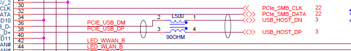

추가적으로 H/W rework을 통해서도 가능한데,
위는 Sabresd board의 USB Host D+/D- 입니다. L500에 연결되어 있으므로 L500 2, 3 pad에 D-/D+를 각각 뽑고,
(L500은 후면 SDcard slot J500 근처에 있습니다.)

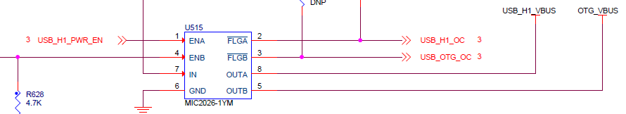

위의 USB_H1_VBUS에 전원을 인가하면 되는데, 이는 R302를 연결(default는 DNP로 연결되어 있지 않습니다.)하여 H/W적으로 5V를 공급하는 방법과, S/W적으로 USB LDO를 켜서 공급하는 2가지 방법이 있습니다.
R302의 경우는 아래 USB_H1_PWR_EN을 제어해야 됩니다.
그리고 schematic에 description이 있지만, PMIC_5V와, LDO_USB중 alternative로 하나만 택해서 공급을 해야 됩니다.
USB Host는 4 pin connector로 VBUS(5V), D+, D-, GND로 usb socket을 각각 직접 연결하면 동작이 가능합니다.
VBUS는 위의 D+/D-는 L500 pad를 VBUS는 R301또는 R302를 사용하시면 될 듯 합니다.
그리고 만약 Linux를 사용하신다면, Kernel USB driver의 Power pin(vbus)에 해당하는 부분이 USB power 공급방법에 따라서 USB_H1_PWR_EN 인지, LDO USB공급인지를 확인하셔야 합니다.
