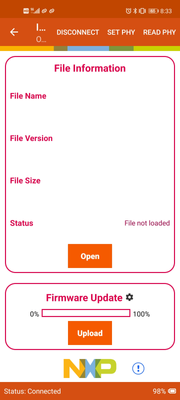

现基于QN9090 DK6(SDK版本2.6.3)里面的qn9090dk6_otap_client_att_freertos例程调试OTA功能,debug此例程到DK6,APP使用NXP IOT Toolbox 5.1.4,如下截图:
咨询下升级文件如何制作?是直接放置编译出来的bin文件到手机上进行OTA升级还是需要怎么转换?

nxf56274
直接bin文件就行,比如一个led灯的bin文件。其次如果你的bin文件没有带ota功能,那么这个ota升级时一次性的。这个ota下载速度是非常慢的。

zxcv7063
Hi:
   好的,刚才在IOT Toolbox里面试了打开 放置的bin文件,提示 unkown error错误,是什么问题呢?

nxf56274
上传的文件得是srec的格式,bin格式 手机不支持,那个我之前给你提的文档里有怎么生成srec文件方法,然后手机只支持otap_att那个例程,你可以试下,看看速度。

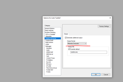

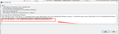

zxcv7063
Hi:
   使用的MCUXpresso ide
   如下设置:
编译出来,是打开如下截图圈中的文件吗?
16,044 Views
nxf56274
是的,s19和srec是一个东西

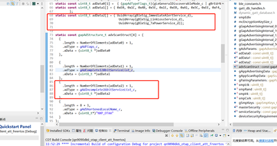

zxcv7063

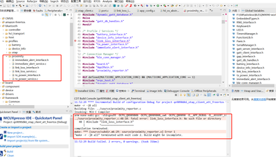

按照您的建议,这边把proximity reporter 与OTAP的差异部分移植到OTAP例程中,已经把proximity reporter例程bluetooth里面的profile文件夹加入进去了,还是提示报错,帮忙看看?如下截图:

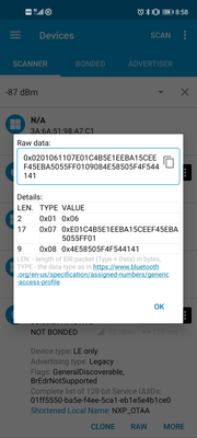

还有就是在source里面去掉这2个文件可以编译成功,然后我在广播数据里面添加proximity reporter数据,如下截图:
然后下载后发现不广播了, 然后恢复后用nrf connect搜索到广播数据如下图:
广播数据已经是31字节了,然后想问下这个不是5.0的,支持8倍的广播容量吗 ? 帮忙看看是什么问题呢?

nxf56274
这个链接是告诉你怎么添加文件夹的 https://www.nxpic.org.cn/module/forum/forum.php?mod=viewthread&tid=621609
这个是关于广播的https://www.nxpic.org.cn/module/forum/forum.php?mod=viewthread&tid=620883&highlight=beacon
你说的是扩展广播,普通广播就是固定31字节

zxcv7063
你好,广播的链接介绍里面是讲的是普通31字节,如果想进行扩展广播(OTAP的service advert也不能省掉吧),需要怎么处理呢?sdk有相关示例吗?

nxf56274
sdk的doc目录下的Bluetooth Low Energy Demo Applications User's Guide.pdf有写怎么扩展广播

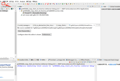

zxcv7063
Hi:
   现遇到一个问题, 在MCUXpresso IDE上启动debug后, 运行按钮是灰色状态,点击不了,如下截图:
请问这个大概是什么问题呢? 之前都不会这样的。

nxf56274
另外建个post吧,这里太长了,把编译结束时候,编译提示信息截图一下
