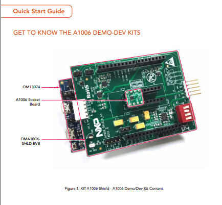

谁知道这个开发软件和安装代码在哪下载吗?
