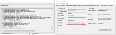

使用code warrior floating license,在官网生成license.dat后,在服务器上运行lmtools,服务正常启动。
client 使用和server相同的license.dat ,启动code warrior后报错
如何解决?

你好,你的LMTOOLS 可以在WINDOWS SERVER 2016 上面运去吗?
【FNLS does not appear to be running】我的也是提示这个,服务无法启动,但在win10上面可以运行正常。

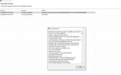

没有启动服务器的情况下,client license显示如上图,结合之前的结果,是不是license只支持standard edition mcu 10.5版本,不支持professional edition mcu 10.5

JimmyXu-buhler
这个unkown error 并不影响编译,看提示Unknown error with Professional Edition MCU 10.5, LM_SERVLONGGONE, 是不是跟MCU 长期支持相关,并不影响使用?
1,930件の閲覧回数
JimmyXu-buhler
软件版本是10.6, unknown error 是关于10.5的
