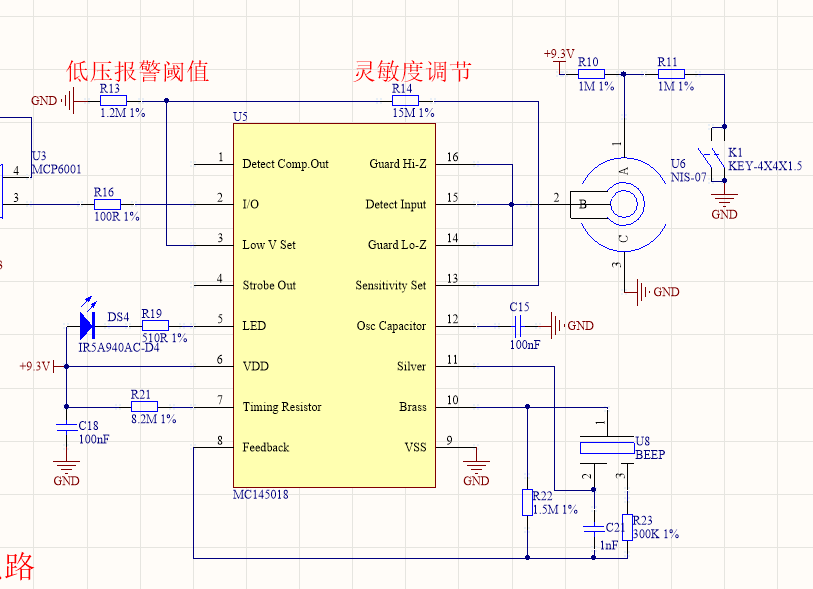

您好,我有个MC145018P的问题想要咨询,在调试过程中,用MC145018P和NIS-07配合,不能实现低压报警功能,蜂鸣器有短促鸣叫,声音很低,很快,和低压报警声不同。
关于灵敏度和低压报警的电阻值怎么设计不清楚,下面是我的电路图,请指正。

有没有大神帮忙解答
