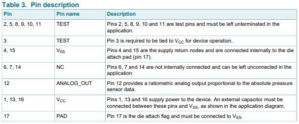

2、5、8、9、10、11是悬空吗?6、7、14是悬空吗?3号脚连接VCC?4、15显示内部连接到VSS,那么板端悬空吗?17号脚需要连接到VSS吗?

Hello Liu,
Please see Table 3 in the datasheet. There you can find recommendations how to connect all those pins.
