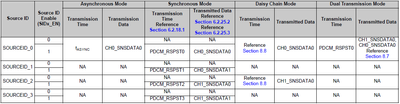

  • SOURCEID_0, SOURCEID_1, SOURCEID_2, SOURCEID_3的配置
SOURCEID_0, SOURCEID_1 对应CH0
SOURCEID_2, SOURCEID_3对应CH1

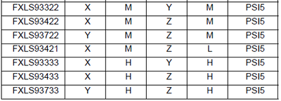

具体的CH0 和CH1对应的加速度传感器在datasheet 第一页中可以找到
注:PIS5异步模式(Async mode), 仅SOURCEID_0 有效
例:
FXLS93220, 这是X单轴的,它仅能使用Channel 0, 所以配置中仅能配置SOURCEID_0 或 SOURCEID_1 。
FXLS93421, CH0对应的是X轴Middle-g, CH1对应的是Z-axis Low-g的加速度传感器。
如果要使用Z-axis Low-g的加速度传感器,则配置SOURCEID_2 或 SOURCEID_3,如果一个同步周期内只需发一组加速度值,则配SOURCEID_2 就可以了。

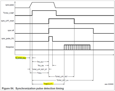

在Sync mode下,PDCM_RSPST0,PDCM_RSPST1,PDCM_RSPST2,PDCM_RSPST3 对应于SOURCEID_0, SOURCEID_1,SOURCEID_2, SOURCEID_3 的数据开始发送的时间, Start time, 这里配置的是tTIMESLOTx的值, tA_SYNC_DLY只有50-600ns.
例: SOURCEID_2的数据开始发送的Timeslot start time是244 μs, 则配置PDCM_RSPST2_L = 0xF4

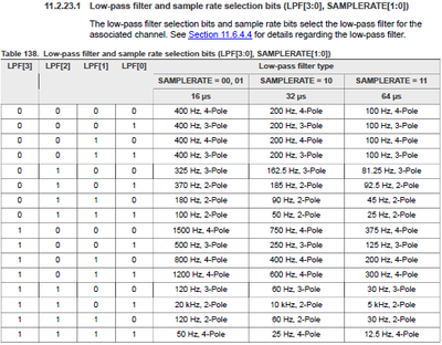

CH0_CFG_U1($40), CH1_CFG_U1($48) 根据产品需求,在下表中选择合适的LPF[3:0]和SAMPLERATE[1:0]. 该滤波器更详细的内容见Low-pass filter 章节
