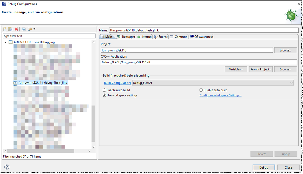

Hi:
   在S32DS中编译烧录程序时,总是出现了如下的内容:Error with command: gdb --version
Cannot run program "gdb": Launching failed。参考了https://community.nxp.com/t5/S32-Design-Studio/Cannot-run-program-quot-gdb-quot-Launching-failed/m-p...
仍然解决,在S32DS Extensions and Updates上下载的软件没有解决问题,使用J-LINK的下载软件,软件中的工程文件也无法下载。麻烦给出指导建议。
2,386 Views
Robin_Shen
Hi Sally_Wang,
请问你是否尝试过直接编译并调试S32K SDK RTM3.0.3里的ftm_pwm_s32k118例程?我这边使用板载OpenSDA装在J-Link firmware后可以正确编译并调试。以下是默认的J-Link调试配置:
GDB SEGGER J-Link Debugging Main.pngGDB SEGGER J-Link Debugging Debugger.pngGDB SEGGER J-Link Debugging Startup.png
顺便说一句,“S32K118掉电后不能启动”有没查过startup文件里是否初忘记始化RAM导致了ECC错误:Debug_Flash won't remain working after restart the board
