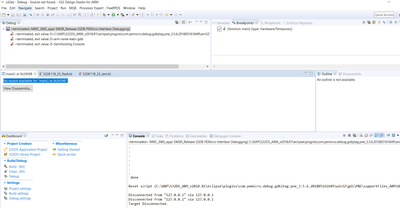

debug error: No source available for "main() at 0x24598"
11,203件の閲覧回数
liuxing_hu

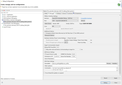

MCU: s32k118
compiler: GNU C
Compiler IDE: S32DS PEMicro
When I click "debug" button, the follow error occur, debug configuration is in the attachment
can you help me solve this problem?
Debugger Console show the following information

liuxing_hu
Hello Jim
    this is a project created by other colleagues, I just used it.
    Maybe you miss my attachment, my debug is Multilink, not OpenSDA
    by the way, how to use the official routines to troubleshoot project configuration errors ?

liuxing_hu
好的,我最后如果实在没办法就尝试下你说的办法,我现在Debug遇到了另外一个问题,如下图
红色的main.c文件路径不是我当前工程的main.c路径,我想把这个路径更新下,你知道在哪里更新这个错误的路径吗?

Senlent
Hi.
上面是添加.h路径的,下面的是添加.c路径的,无效路径要删了,好像会报错。

liuxing_hu
我的设置如上,下面是空的,上面的.h路径有空文件夹也不会报错,这里没有我之前问题的红色路径呢

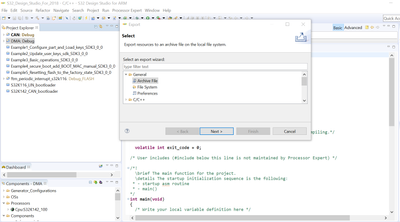

   是的,你需要把每个引脚从新分配一下(中断什么的也要好好对照一下,以免你没配置),时钟什么的都需要注意下,剩下的模块一个一个对着抄就可以。
他是不是给你的不是工程导出的压缩包阿,感觉直接copy过来的吧,你让它导出工程给你,这样路径不会出错。导出流程是:点击工程,右键export,剩下的选Archive File就是导出压缩包,这样copy过去,再用import进来,一般就不会有什么路径的问题。
多尝试熟悉一下IDE使用吧,要不然后面还是会遇到相似的问题,逃不过去的。
