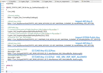

Dear sir,
目前在測試ECDSA數位簽章功能的時候發生了一個問題,
在設定ECDSA Public Key之後,再去進行一般AES NVM Key的設定,此時HSE回覆Key ImportPass的,但後續使用AES NVM Key進行加密動作時則會回覆HSE_SRV_RSP_NOT_ALLOWED,而相同配置的另一把AES NVM Key是在設定ECDSA Public Key就設定好的則可以正常操作,
想請問是否在設定ECDSA Public Key後要額外做甚麼操作才可以設定一般AES Key?
Thanks.

Dear sir,
版本如下, 您可以給我email嗎? 我把工程寄給您
MCU : S32K324
RTD version:RTD S32K3XX 2.0.0.202203311410
HSE FW version: s32k3x4_hse_fw_0.5.0_2.1.0_pb220625

Hi @seanwu ,
您那里是用的什么RTD版本,可以把您的工程发给我们吗?
