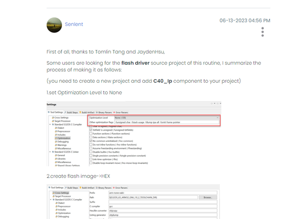

Hi@pidcy
在这个分享的评论中我已经给出了该例程所使用的Flash Driver制作方法和流程,你可以参考该评论自己去制作。
https://community.nxp.com/t5/S32K-Knowledge-Base/Unified-bootloader-Demo/ta-p/1423099

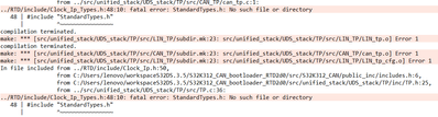

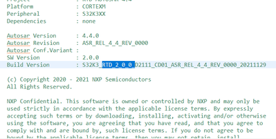

unified_bootloader_demo_v2.1  S32K312 boot代码 编译不能通过,是什么问题,我编译器用的3.0 RTD包,我看boot 代码用的是RTD2.0的,这个问题怎么解决?
下面是编译报的错

Hi@pidcy
你当然要用一样版本的RTD,要不然你怎么编译通过,要么你自己手动移植旧版本至新版本,要么你就只能用旧版本。
