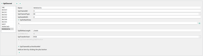

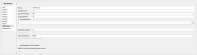

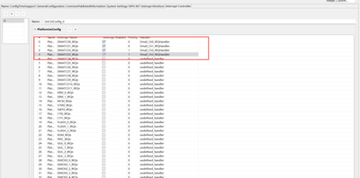

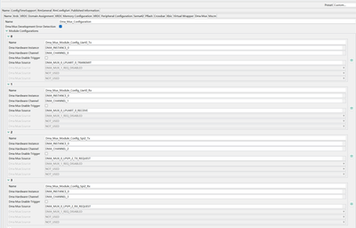

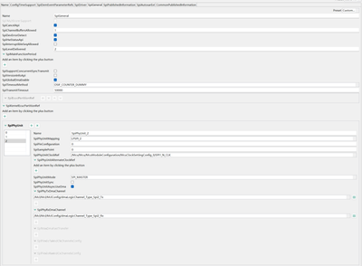

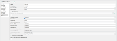

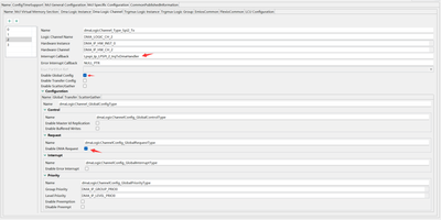

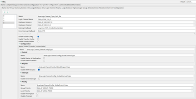

使用SPI读取外部Flash数据,由于数据量比较大,采用了SPI+DMA异步传输方式,创建了2个channel,第一个channel为flash的commander,一个4个字节,第二个channel为25600个字节,用于回读Flash的数据。DMA用了4个通道,ch0/ch1用于UART, ch2/ch3用于本配置的SPI,未使用本配置的SPI时,UART是可以正常发送的,配置了SPI后,UART和SPI均无法正常工作。
Platform模块配置如下:
Mcl模块DMA配置如下:
Rm模块配置如下:
Spi模块配置如下:
channel部分
ExternalDevice部分
Job部分
Sequency部分
general和PhyUnit
代码如下:
