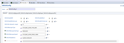

目前正在配置S32K148-MCAL的Eth模块.

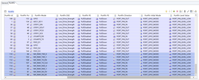

port中配置好pin脚
配置eth
生成代码后 组入
先调用eth_init
Eth_Init(&Eth_Config_VS_0);
随后使能控制器
Eth_SetControllerMode(EthConf_EthCtrlConfig_EthCtrlConfig_0, ETH_MODE_ACTIVE);

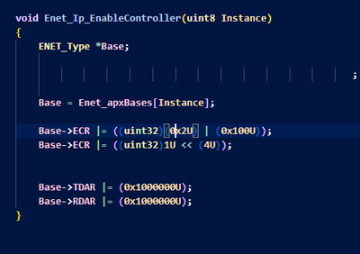

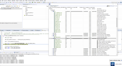

在此过程中
    Base->ECR |= ((uint32)(0x2U) | (0x100U));
    Base->ECR |= ((uint32)1U << (4U));
是可以正常配置ETHEREN为1的
但是一旦尝试初始化收发时,便会BUS ERROR
后续的发送更不可能了
请问我该如何继续调查

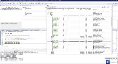

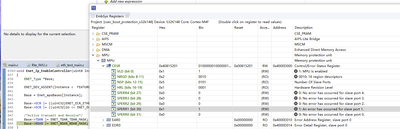

问题进展更新 : 现在追查到MPU的 CESR 寄存器了.看起来好像是uDMA尝试访问内存时被内存保护察觉到并拦截了.

感谢回复 问题已经 解决 原因是没配置MCAL的RM模块导致MPU模块没初始化ENET相关的内存访问权限
