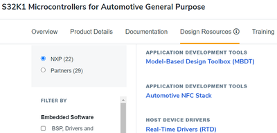

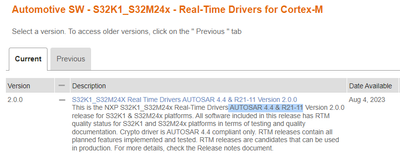

I recommend you use S32K1xx RTD2.0 which is based on AUTOSAR 4.4 & R21-11. S32K1xx RTD2.0 is free to all customers.
Below is the download site.

      您给我提供的这个链接里面的RTD2.0的安装不知道什么原因一直安装不进S32DS的环境里面,当我将安装文件SW32K1_S32M24x_RTD_4.4_R21-11_2.0.0_D2308_DS_Updatesite.zip通过S32 Design Studio for S32 Platform 3.4里面的Install New Software安装时,进度条一直在64%,已经安装两天了,还没有安装完,是否可以提供正确的安装文件和安装步骤,使得S32DS可以正常使用RTD呢?
