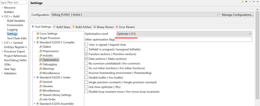

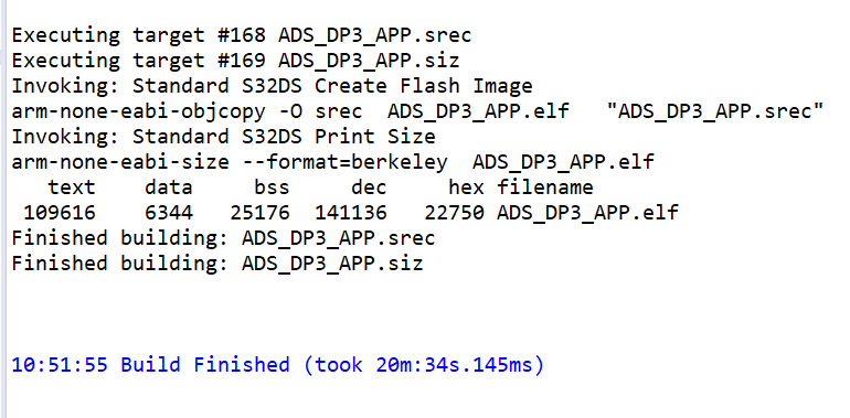

原来编译整个工程只需要2分钟不到, 现在需要20分钟。 不知道是什么原因。求助。

       1.选择工程,右键点击会有“Clean Project”选项,你可以尝试Clean Project一下,然后再编译试一下。通常我开的工程太多会出现一两次这种状况,但是一般Clean一下,重启一下IDE,这种问题一般都会消失。
       2. 还要编译的速度也和你选择的编译器的优化等级有关,但是你应该没改过,所以应该不是这个问题,不过有兴趣你可以研究看看。
      3.我帮你查了一下内部论坛相关的问题记录,也有出现类似的问题,但是可能是因为自己电脑环境的原因,问题不能复现。说是断开网络连接,编译的速度会变正常,可能是IDE后台更新的原因,你也可以从这方面排除下,断开网络试一下。
       我刚才测试了一下我的项目工程,一般20S都能编译完成,有些第一次编译的会时间稍微长一点,但是从来没有这么久的。
