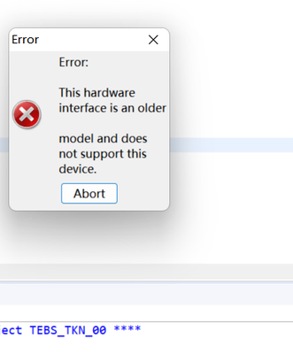

我使用 Mulilink RevC 将程序下载到 S32K312,并报告了以下错误。我该如何解决?S32DS的PE软件是最新版本

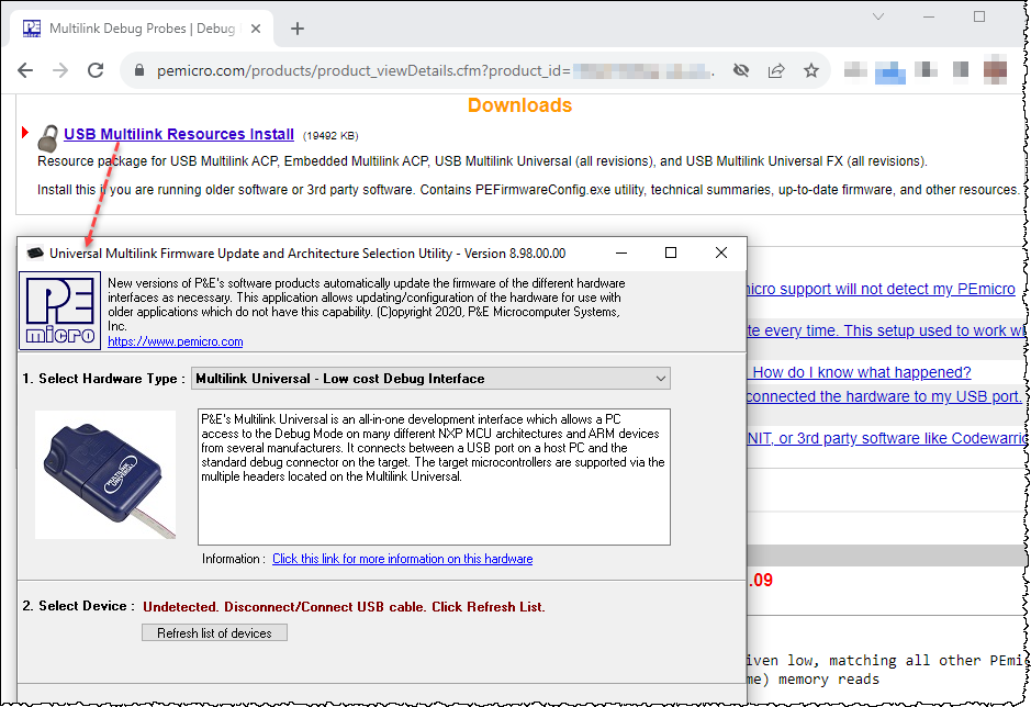

According to the discussion in MULTILINK CAN NOT DEBUG, the Multilink Universal Rev C does support the S32K3 series.
Please download USB Multilink Resources Install and update the firmware of Multilink Universal Rev C.
Robin

debug K344也出现了同样问题,仿真器也是Multilink Universal Rev C,也参照@Robin_Shen的建议,更新了驱动,问题还是没有解决,是否还有其他原因?

我用Multilink Universal Rev D,就可以了
