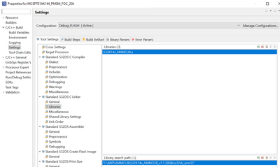

按照MCSPTE1AK144快速入门,编译项目MCSPTE1AK144_PMSM_FOC_2Sh,出现Ld error: cannot find -l:S32K14x_AMMCLIB.a,Ld error: cannot find -lC:NXPS32DS_ARM_v2.2S32DSsoftwareAMMCLIB_v1.1.20S32K14x_AMMCLIB_v1.1.20lib等错误,该怎么解决呢?

在解压安装这个例程的时候应该提示你需要安装AMMCLIB库,如果你没有安装的话会出现这样的结果。
如果你已经安装了AMMCLIB库,那么这可能是你AMMCLIB库的位置不在默认安装的位置,可以重新指向AMMCLIB库的位置。
下面是一些参考
库版本及默认位置
AMMCLIB库的下载地址
https://www.nxp.com/design/development-boards/motor-control-development-solutions/automotive-math-an...
如果是位置指向错误,可以重新指向库位置
