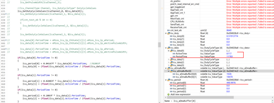

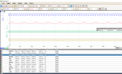

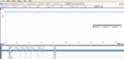

YanyiQiu
您好:
拿到demo,按照其中的“IcuChannel_2”,采用DMA配置接收PWM信号 。能够采集到数据,但是和硬件实测的不匹配,硬件PWM信号是正确的,已验证过。
1、尝试改动PWM占空比,测试到的PWM占空比不变化。
2、尝试其他不同频率、占空比的PWM信号,测试到的PWM信号不变化
实际的硬件PWM数据:
测试的PWM数据:
其他频率的PWM信号:
不知道是否遇到过该问题?
