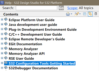

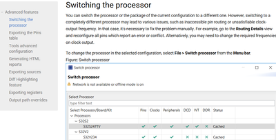

wangtezi
按照配置工具帮助文件中的说明,芯片型号和封装都是可以切换的:
我在IDE菜单File中没有找到File > Switch processor和File > Switch package,估计是在独立配置工具中,但是,我没有找到在哪里下载独立配置工具?

Senlent
Hi@wangtezi
不支持直接切换MCU型号,并且这个截图的说明上已经说了,这种切换可能会导致很多的错误,还需要手动修改这些错误,所以直接新建S32K397的工程,手动移植。
