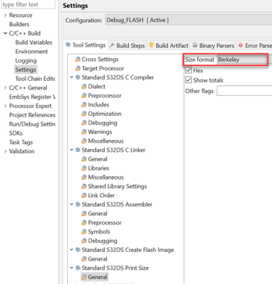

Hi@jingfang
1.you can refer to this chinese document,througth.
在KEIL下查看单片机编程内存使用情况

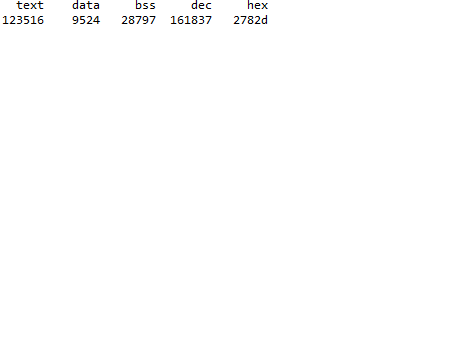

2.set print size formmat to Berkeley.
879 Views
jingfang
从编译结果,可以看出大小,是想问问有没有函数,在运行时,可以直接读取ram占用的大小。
877 Views
Senlent
这应该是没有的
