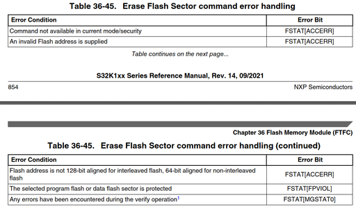

如上,我想通过flash驱动擦除m_calibration_rom(0xAF000)区域,但是无法擦除。同样的擦除函数我可以擦除0xBF000区域(0xAF000 + 0x10000后的地址),请问各位大佬有何解决想法。我使用的MCU是S32K148。

Hi @wanghaitao,
Can you read the error flags right after the FTFC command is finished (CCIF = 1)?
