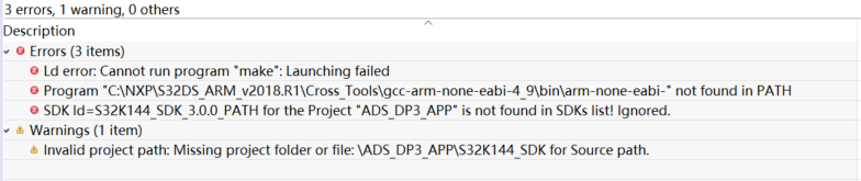

导入工程后, 编译失败。报如下问题:
应该如何解决呢?

      首先确保你导入的工程和你现在的IDE和SDK版本是对应的吗?确保你导入的工程使用的是一致编译环境且编译结果是正确的
       有一个错误描述的很详细,工程路径错误,是不是直接复制工程然后再Import的?记得用Export导出工程,这样可以避免很多问题。
解决方案有两中:
        第一个你重新Export导出工程,然后再Import导入工程,测试下这种方式可不可以。

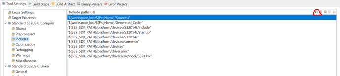

        第二个就是一一检查你工程路径的有效性:
.如何设置文件路径
         上图是我一个工程的路径,你一一对比你的工程路径是否有效,是否正确。注意:错误的路径也会报错,红色圆圈是添加路径操作,旁边的是删除路径,工具编译错误提示缺什么文件,或者路径错误,对相应的文件进行相应的操作。

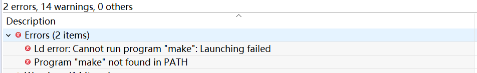

你好, 我现在报错如下:
请问应该如何解决?

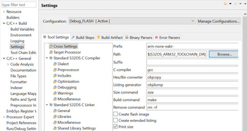

你可以参考你之前编译成功的工程,对比一下你工程的设置,下面是我的一个工程的设置。
BR!
