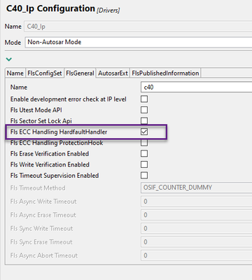

* Detailed Description:
* The example shows how to skip an instruction
* that causes uncorrectable ECC fault exception during C40_Ip_Read().
* Test HW: S32312EVB-Q172
* MCU: S32K312
* Debugger: S32DS 3.4, PEMicro Multilink
* Target: internal_FLASH

@danielmartynek
请问下在RTD3.0.0 P07下,C40_Ip_DsiHandler函数已经没有了,该怎么处理异常呢?请帮忙指导下,谢谢。
Hi @huangmingsong,
Have you enabled this option?
BR, Daniel
Hi @danielmartynek
    RTD3.0.0 P01里有这个选项,RTD3.0.0 P07里则没有这个选项了。
    目前已移植到RTD3.0.0 P07版本上验证可以了。
    用C40_Ip_ReportEccUnCorrectedError();替换了C40_Ip_DsiHandler();
