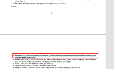

你好:
我们一直使用的BSP34进行开发,目前没有升级计划,现在我们想让MCU作为pfe加速去的master,a53执行加速器的slave,现在不考虑uboot影响这个方案是可行的,但是当MCU加载A53时uboot会加载一次固件,导致上述方案失败,我看如下图,在BSP39支持了uboot下启动加速器slave驱动功能,但是我们当前用uboot 是基于BSP34 uboot 2020版本,与BSP39 uboot 2022版本,差距过大,项目整体升级BSP39代价太大,有什么办法,可以快速实现MCU做为master,A53作为slave,不影响正常功能吗?

chenyin_h
您好
Slave 驱动的引入比较晚,所以对于有这方面需求的客户,我们建议升级相应BSP。
对于您的情况,如果确实无法接受升级的话,按照我个人的经验,需要做一个完整的backport流程,将相关变动移植过去,但是由于版本跨度比较大,这个流程的时间开销可能也是会比较大的,升级还是backport,这个可能需要您根据自己的情况综合评估考虑。
