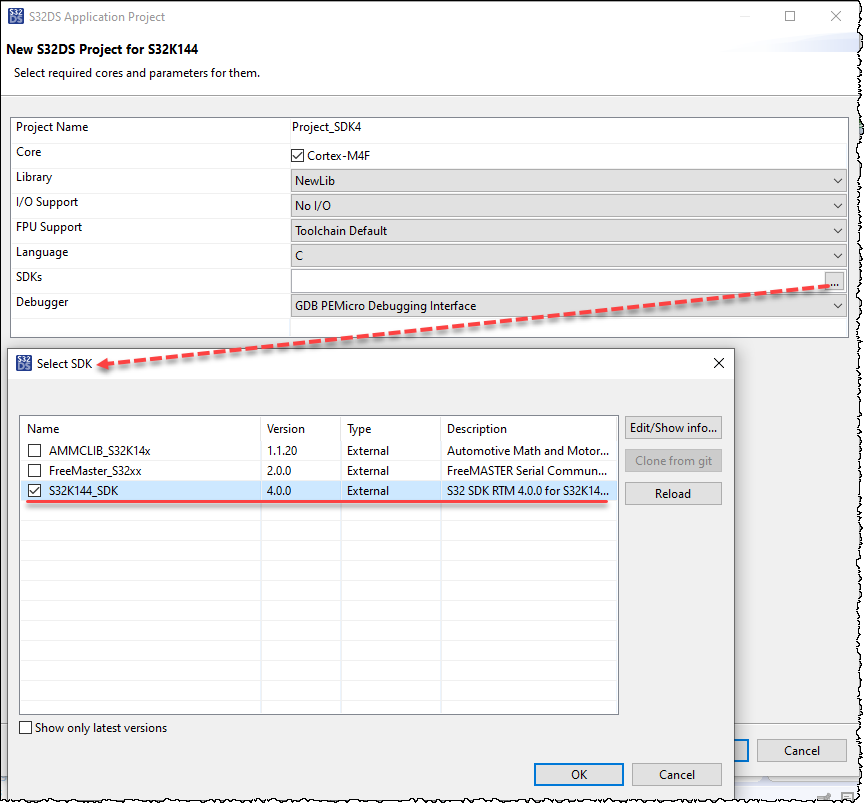

安装完成S32 Design Studio 3.3之后显示S32K SDK为 4.0.0。整个安装过程没有报错,但是新建工程时,sdk选项中一个也没有,是空白的。 另外,下载了S32K RTM 4.0.1 发现不再是以前的zip文件,无法在S32 Design Studio中进行安装,它是一个独立的exe文件,安装以后,在S32 Design Studio也看不到,因此无法集成进去

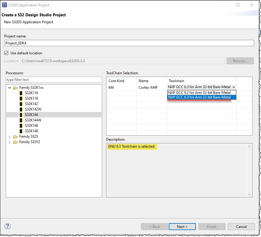

Hi turbozzg,
Have you try to select "NXP GCC 6.3 for Arm 32-bit Bare-Metal"?
S32DS Application Project.pngNXP GCC 6.3 for Arm 32-bit Bare-Metal.pngS32 SDK RTM 4.0.0.png
