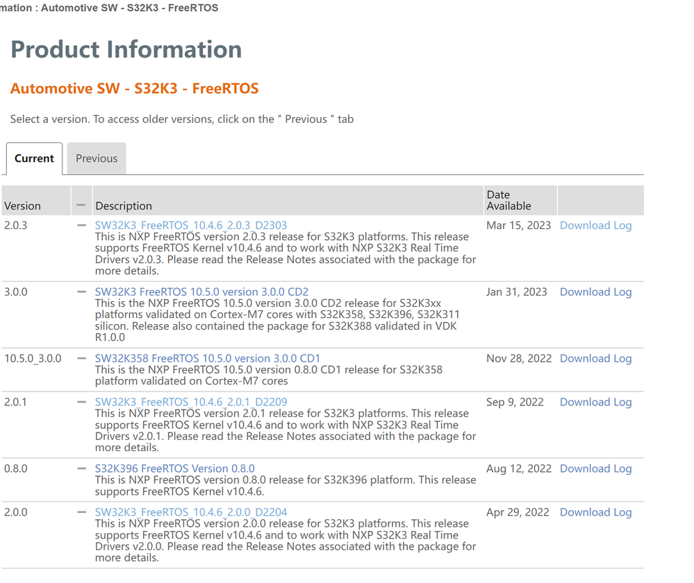

请教各位,是否有解决措施。

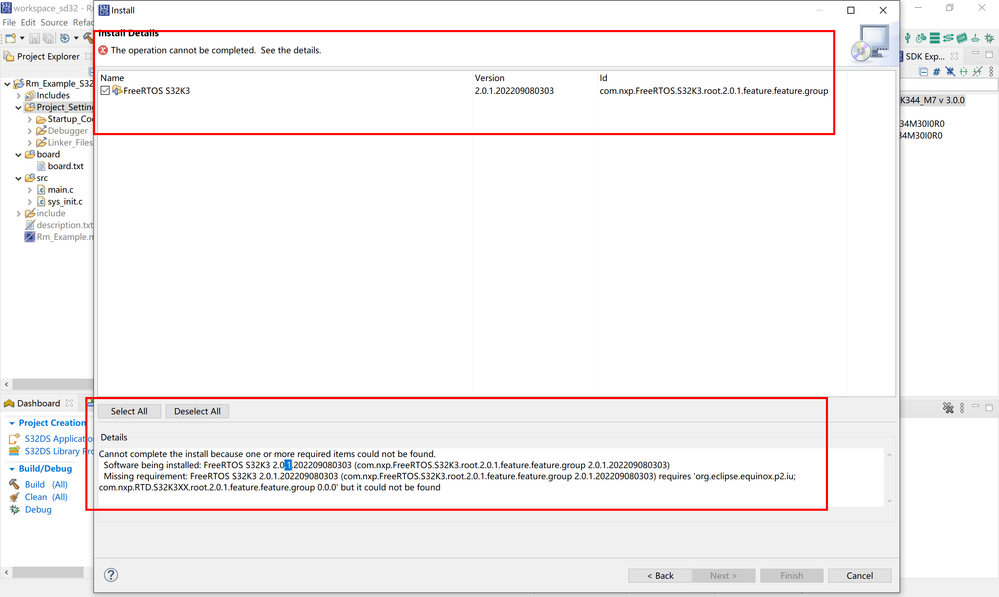

通过S32DS 3.5 中 “help/install new software...”安装freertos,无法正常安装。异常信息在最后一张图片。
已下载待安装的freertos固件
已下载待安装的freertos固件
尝试安装了多个版本
尝试的几个版本
无法安装,有异常
无法正常安装

Hi @YanyiQiu
In the last image you shared said that you need the S32K3 RTD 2.0.1. Please be sure you have this package installed on S32DS.

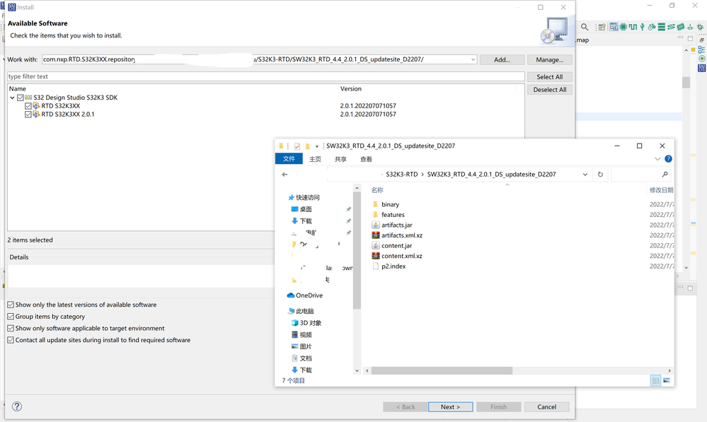

感谢,按照您说的,安装“Please be sure you have this package installed on S32DS.”,如图片所示。再安装“SW32K3_FreeRTOS_10_4_6_UOS_2_0_1_DS_updatesite_D2209”
