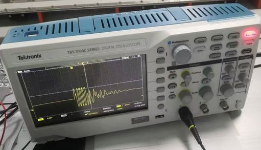

您好:
    在使用贵公司的S9S12G128AMLL芯片时,我们遇到一个关于芯片复位的问题。芯片的复位电路如下图。

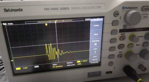

          我们的PCB电路板安装在塑料壳内,壳体的盖子使用金属板(金属板固定后等效为浮空金属板),金属板与PCB之间有1cm的距离。在进行静电实验时,我们在金属板上施加6KV的静电,施加静电后会引起芯片复位,我们在芯片的复位引脚处检测到了电压波动,如下图
相同的实验条件下使用相同的复位电路,将S9S12G128AMLL芯片改为其他芯片后也会在复位引脚产生电压扰动,但是不会引起芯片的复位,更换芯片后的复位引脚电压变化如下图。两种芯片的复位引脚收到的扰动是一样的。
我们很疑惑为什么芯片会复位,请问关于S9S12G128AMLL芯片的复位问题应该怎么解决呢?
1,561 Views
PavelL
I can see that voltage on reset pin goes from 3.3V to over 15V. Did you check supply voltage during  your test? Or is there only induced voltage on reset pin?
