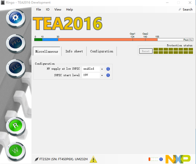

诸位好!
        我们现在使用TEA2017AAT制作一款产品,参考是UM11829这份文档,目前输出功率正常,但是无法通过USB-I2C 连接到板上的TEA2017AAT,无法配置内部的MTP。目前板子上的芯片是量产版本,开发版本代理商哪里也没有!目前正在官网上购买样品。
    我做以下步骤始终连接不上。
1 PC端可以读取到FT232H,SN号码也能读取到,打开Ringo软件时D100闪烁,D110长灭;
2 TEA2017的2脚直接跳线接地;
3 USB-I2C板的24V电源和地直接连接到我的目标板上;
4 USB-I2C板的SW1波动到6处;
5 拆除TEA2017的14、15脚外围元件;
6 将连接导线长度控制在10CM以内;
7使用示波器观看IIC的波形正常,但是应答位看不出来;
8 对调SDA  SCL线;
9 一切连接好后,重新启动PC ,编程器,Ringo软件始终连接不上。
10 点击Ringo的读取按钮,可以在示波器上看到有大量的IIC逻辑波形;
  请问我哪里做的不对?

问题已经找到,是软件版本问题。刚入门的建议先观看这个视频。

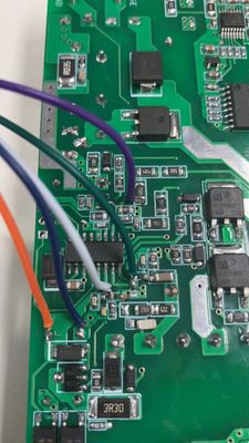

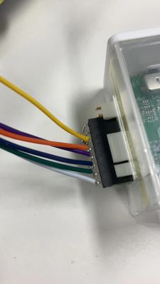

LB_YJY
下面图片是我连接的实物图
10,815 Views
LB_YJY
感谢 sun wei guo
USB-I2C板是从代理商哪里购买的,与连接的对比是一样的。

guoweisun
你是用的下面的转换板子吗:
TEA2016 USB-I2C Programming Interface | NXP Semiconductors
