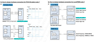

使用KITFS26AEEVM-DESIGN-FILES测试板测试MFS2633AMDAJAD芯片的chanllenger dog和FCCU功能时不知道怎么配置上位机;
需求是简单调试看门狗的功能以及FCCU的功能
498件の閲覧回数
guoweisun
这两个都可以禁止掉在INIT阶段。
假如FCCU 没有被禁止掉在INIT阶段,FCCU是在退出INIT阶段就开始监控 MCU了,这个时候就是要开始测试FCCU功能了
释放FSXB 是要进入NORMAL模式的一个步骤

FCCU跟外围电路与配置有关系这比较简单点
WD的话也是需要你先配置,其实我们有软件案例可以参考你可以下载;
Design : Product Information : Automotive SW - SBC/PMIC - Real Time Drivers

zhzhzhzhzh
如果我只调试FCCU功能可以跳过看门狗的配置吗,具体怎么操作呢
505件の閲覧回数
guoweisun
他们两个没关系,FCCU的你看下面就OK了SBC这边的配置
503件の閲覧回数
zhzhzhzhzh
您这个图里面的第一张的第二个问题描述的是在看门狗刷新一次后才进行MCU的monitor。我通过上位机操作的时候需要把看门狗和FCCU都禁掉才能释放FD0B进入normal,按照您刚说的,我只试验FCCU的话,是不需要释放FS0B吗,直接禁掉看门狗就行?
499件の閲覧回数
guoweisun
这两个都可以禁止掉在INIT阶段。
