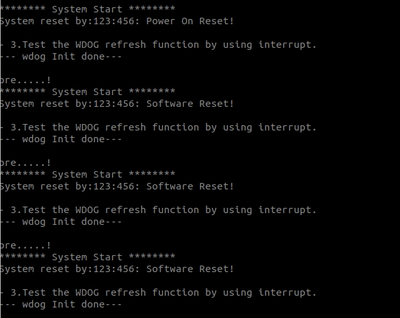

imx8mp上M核使用watchdog异常,M核看门狗触发复位,整个芯片会卡死,求解决办法
3,531件の閲覧回数
dhx
M核使用WDT3,触发复位后,M核的日志输出如上,但紧接着整个芯片(A53核linux和M核)就会卡死,请帮忙看下有什么办法解决呢?

你好,
经过测试,只要不启动Linux,在uboot里测试这个功能是没问题的,这个demo的说明里也提到了。单独复位M核在外设全部初始化之后可能会影响芯片内部的运行,M7所在的power domain包含了其他外设。所以不建议你通过watchdog单独复位M7,你可以通过remoterpoc的方式stop M核,然后再start,通过这种方式复位。
Please note this application can't support running with Linux BSP!
https://github.com/nxp-mcuxpresso/mcux-sdk-examples/tree/main/evkmimx8mp/driver_examples/wdog
