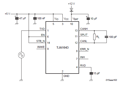

条件1:TJA1043Vbat脚设定9V,VCC和Vio脚为5V供电
STB_N和EN脚都是高电平,err_N脚为低,1043无报文;
条件2:Vbat脚电压以0.1逐渐提高,VCC和Vio脚保持5V供电
待Vbat脚电压升至10.1V时,err_N脚输出电平为高,1043有报文;
条件3:Vbat脚电压设定13V时,VCC和Vio脚为5V供电
CAN有报文;
条件4:Vbat脚电压以0.1V逐渐下降,但VCC和Vio脚保持5V供电
待Vbat脚电压降至6V时,1043才停止报文发送。
疑问:
1、芯片datasheet规定工作电压4.5~45V,为什么供电电压要在10.1V以上才会发报文出来?电压往下降却可以在6V以下才停发报文?
下图为电路设计架构图。

Pin ERR_N is an active-LOW output, so a LOW-level indicates a set flag.
Please monitor your VBAT/VCC/VIO true voltage in your system to check whether UV condition happened.
