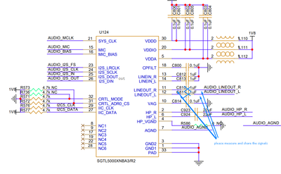

 目前遇到的问题有2个:
    1、我们使用的是lineout,播放时会有底噪,不播放时没有噪声;
    2、插播音频插座(或者开关同一排查上引出来的其他设备)会导致音频没有输出,但是IIC能正常读写SGTL5000,此时lineout没有直流偏置(0.9V)。
    已经排查:
    1、检查电源和I2S的信号质量,均没有发现问题;
    2、原理图中设计使用的VDDIO 和VDDA均为1.8V,将VDDA改为3.3V(CPFILT电容去除),故障依旧。
    3、测了了linout波形,看到了一个31k的杂波(不确定是否是噪音波形)此时测试波形为正弦波,见附件。
    目的:
    1、能否通过改寄存器,消除噪音;
    2、如果1做不到,能否帮忙确认噪音来源,便于下次设计修改。

Dear Cyesman,
please confirm, is the noise present on both LINEOUT channels? Or only on one? To make sure that the noise is coming from the SGTL5000, but not from the other device (speaker?) connected to the LINEOUT channel/channels, please remove the C810 and/or C811 (Depending on which LINEOUT channel is the noise present) and please measure and share the signals from both sides.

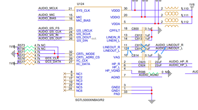

 测试方法如下:
    将电容C810去掉,播放正弦波波形,可以通过示波器测得C810(靠近speaker处)有一个同频(幅值低)的干扰,见图1。(不知道这个干扰是不是就是底噪的波形
    此时,播放左声道时,有噪声。播放右声道,就没有底噪。
    将speaker去除,同频信号也没有了。
    注:将speaker接到电脑上时,现象一样,播放左声道时,右声道也有,但是没有底噪。
    这个问题有没有办法解决?
    同时之前的问题2,能不能有办法解决?音频信号容易受其他功率器件的开关影响。当出现的时候,能正常访问芯片,但是lineout没有输出,播放的时候报错,见图片2和图3.

Dear Cyesman,
if you have removed the C810 and measured the signal on the speaker side, then the noise is not coming from the SGTL5000, but from the speaker. Please confirm where have you measured the signal in the 图1.jpg picture.
Could you please remove both C810 and C811 and connect oscilloscope probes to the pins 11, 12 and to the both speakers, when you will be sending the sine wave to the SGTL5000? And please share the four scopes, to check where the noise is coming from.
