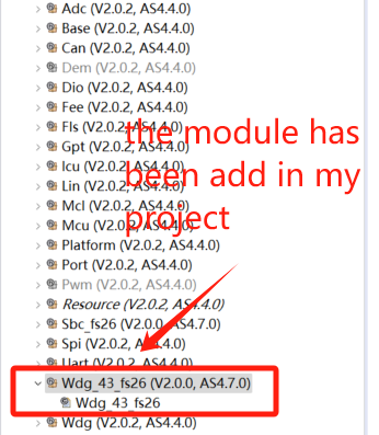

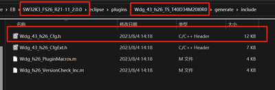

Hello Team:
 I am using EB Tresos config FS26's Watching Dog,but I found some files  are not generated ,like : Wdg_43_fs26_cfg.h.
And it is necessary in my project ,because  I found it appear in demo project
So how can I solve it ?
Thanks !

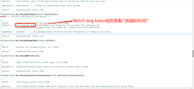

我发现在SBC_FS26下的MCAL 2.0.0版本:
有两个子模块:SBC_FS26与WDG_43_FS26
然后我在配置的时候,除了WDG_43_FS26模块可以配置窗口看门狗,发现在SBC_FS26模块中也可以配置窗口看门狗
那么我想请教两个问题
1.这两个模块中配置的看门狗 在软件配置和硬件配置上有什么不同?
2.第二个问题如图所示

guoweisun
这个应该是MCU的团队写的程序,我这边只负责FS26,如果您有具体的FS26的问题比方说WD的问题可以帮助到您。

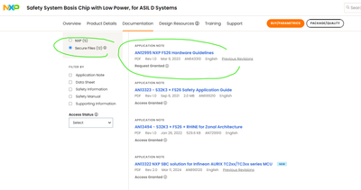

shiqi_seventeen
我的是Challenger watchdog ;然后您这边有AN12995的文档吗,我手上只有一份FS26 3.0.0的datasheet
4,293 Views
guoweisun
这个文档是加密的要NDA,你可以登陆到页面下下载或者申请下载:

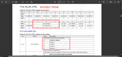

shiqi_seventeen
你好:
现在我请教一些关于LDT定时唤醒的问题:定时唤醒和休眠时长统计我单独已经开发并测试好了,现在就是项目中要求这两个功能同时实现。但我发现这两个功能,都是使用同一个函数入口Sbc_fs26_SetLDT()(写入的寄存器都是M_LDT_CTRL),且使用Sbc_fs26_SetLDT()函数要在SBC休眠之前调用,所以我的疑惑是如果同时开启这两个功能(定时唤醒和休眠时长统计),意味着得调用Sbc_fs26_SetLDT()函数两次,那么是不是第一次调用Sbc_fs26_SetLDT函数(写入数据到M_LDT_CTRL寄存器实现定时唤醒)会被第二次调用Sbc_fs26_SetLDT(写入数据到M_LDT_CTRL寄存器实现统计休眠时长计)刷新掉?
