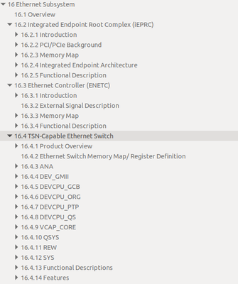

四,根据寄存器手册《LS1028ARM.pdf》,我们准备在出问题时访问对应的状态寄存器定位问题,发现出问题时可以访问iEPRC和ENETC相关寄存器,涉及到访问TSN-Switch的任何寄存器必卡死,手册具体对应章节如下:
        16.2 Integrated Endpoint Root Complex (iEPRC)      (switch卡死时,uboot可以读写这里面的寄存器)
        16.3 Ethernet Controller (ENETC)                                     (switch卡死时,uboot可以读写这里面的寄存器)
        16.4 TSN-Capable Ethernet Switch                                  (switch卡死时,uboot所有寄存器都不能访问,直接卡死在读取的地方)
