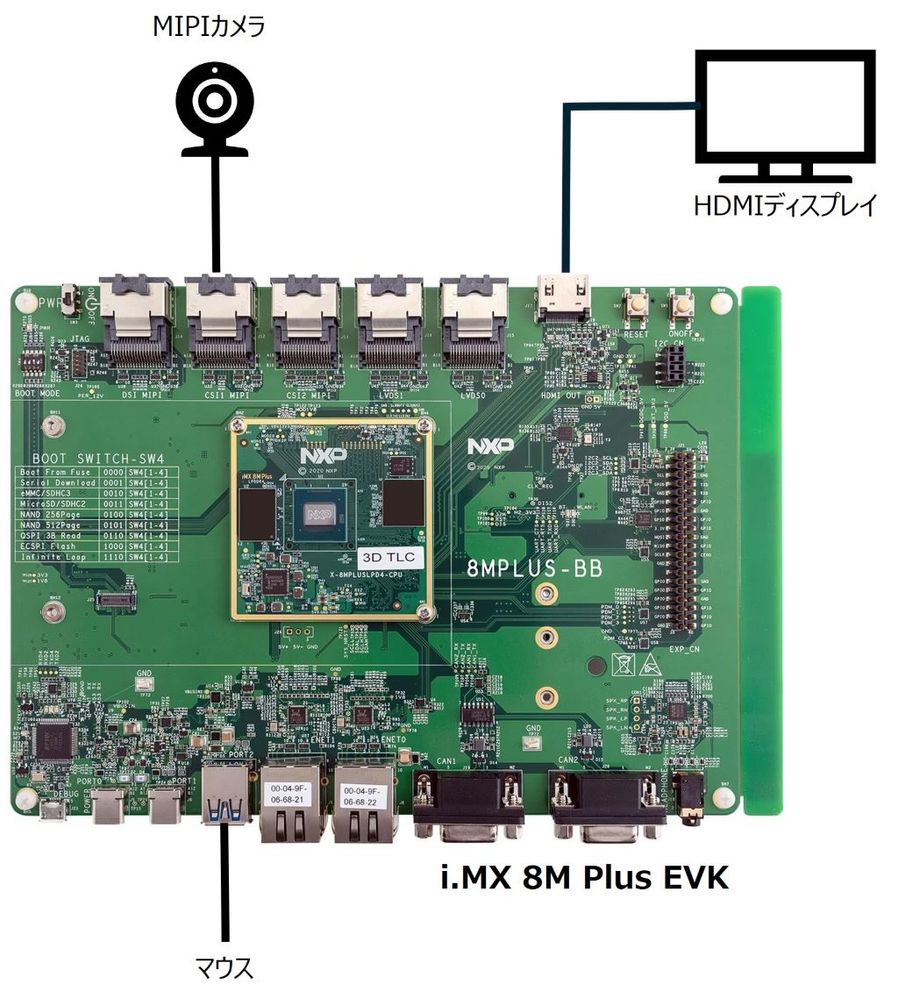

i.MX 8M Plus EVK評価ボードにダウンロードしたLinux BSPのデモ・イメージを書き込みます。イメージの書き込み方法は「Linux BSPをビルドして生成したイメージをターゲットボードに書き込む方法 (日本語ブログ)」の4.1をご参照ください。
*Linux BSPのバージョンによって、GoPointに含まれるデモの内容が異なる可能性がありますので、ご注意ください。
i.MX 8M Plus EVK評価ボードにHDMIディスプレイ、USBマウスを接続します。必要に応じて、MIPIカメラを接続します。
i.MX 8M Plus EVK評価ボードの詳しい使い方については、i.MX 8M Plus EVK Quick Start Guideをご参照ください。

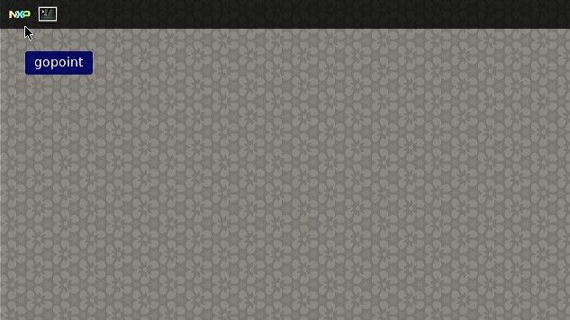

i.MX 8M Plus EVKの電源を投入し、Linuxカーネルが起動するとHDMIディスプレイに画面が表示されます。表示された画面の左上にあるNXPマークをクリックすると、GoPointが起動します。

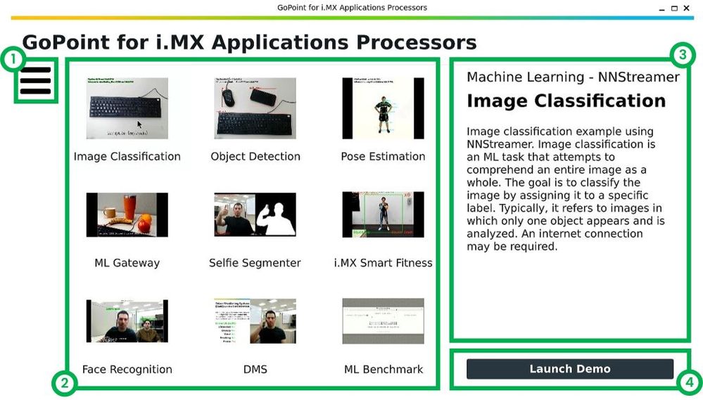

  1. リストにフィルターをかける場合は、左側の三本線ボタンをクリックし、フィルター・メニューを表示します。
  2. i.MX 8M Plus EVKで実行できるデモのリストです。1.のメニューでフィルターをかけることができます。デモをクリックすることで、デモの説明とランチャーが表示されます。
  3. 選択されたデモの説明です。
  4. [Launch Demo]ボタンをクリックすることで、選択したデモが起動されます。起動後は[Stop current demo]ボタンへ変化し、デモを停止することができます。

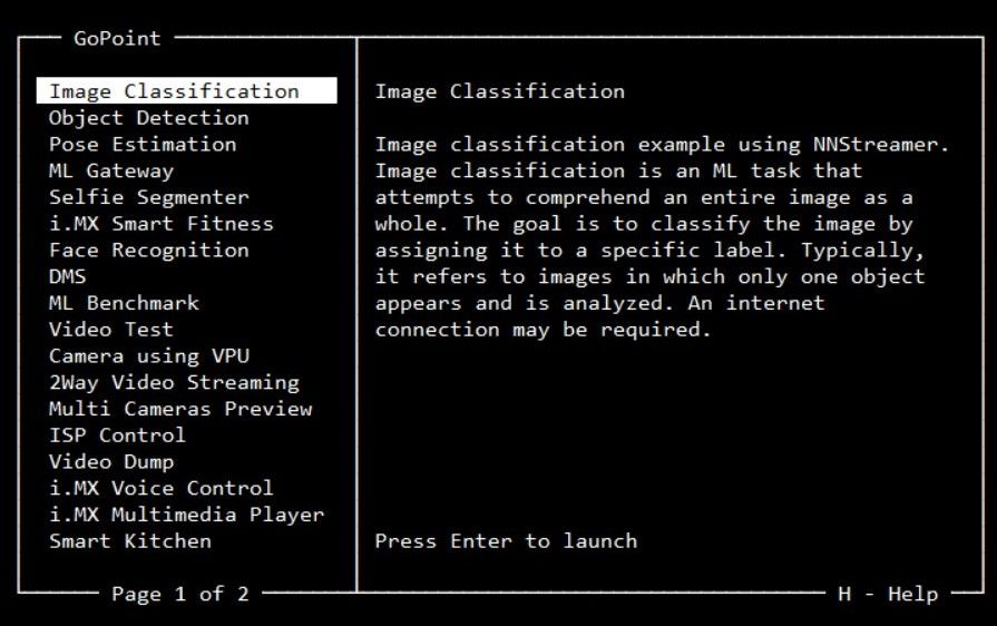

Linuxカーネルが起動した状態で、コンソールのコマンド・ラインに以下のコマンドを入力することで、GoPointのテキスト・ユーザー・インタフェース(TUI)を起動することもできます。
# gopoint tui
  • [↑]キーまたは[↓]キー: 左側のリストにあるデモを選択
  • [Enter]キー: 選択したデモを実行
  • [Q]キーまたは[Ctrl]+[c]キー: TUIの終了
