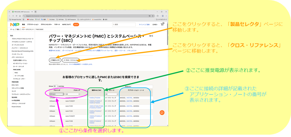

どのように電源ICを選べばいいのか? [第1回] (日本語ブログ)」の"Step 1-4: 電源ICを検索"では、ネットなどから最適な電源ICを検索する、という工程を説明しました。
nxp.jpの「パワー・マネジメントIC (PMIC) とシステムベーシス・チップ (SBC)」ページでは、最適なPMICやSBCを簡単に検索するため、対象のMCU/MPUに適したPMICまたはSBCの検索ツール(製品セレクタ、およびクロス・リファレンス)が提供されています。

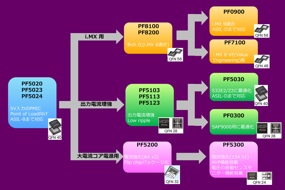

ただ、実際に検索しようとすると、これらツールだけでは、各電源ICの関係性が分かりづらいため、検索に時間がかかる場合があります。
この記事では、まず、NXP PMIC のPFシリーズ に関して、PFシリーズ 系統図(図1)と、主要機能比較一覧表(表1)を準備しました。(*どちらも掲載されている製品は、2025年7月現在のものです。)
PMIC (PFシリーズ) の検索時には、以下も併せてご参考ください。
 図1 NXP PFシリーズ の系統図
