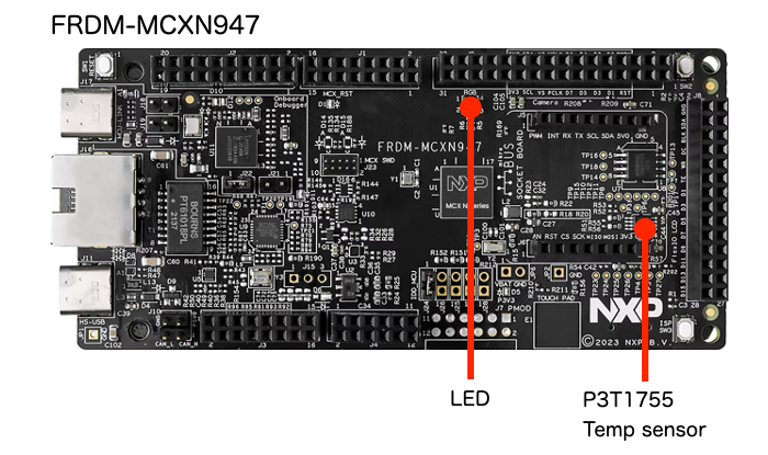

3.1 ステップ 1: ハードウェアを接続
  • FRDM-MCXN947またはFRDM-MCXA153ボードをUSBケーブルでPCに接続

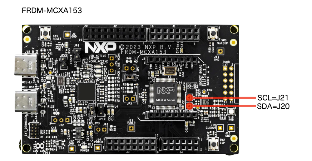

  • [オプション波形の確認を行う場合] I3C 信号をオシロスコープに接続
    • FRDM-MCXN947: SDA=J5-3, SCL=J5-4
    • FRDM-MCXA153: SDA=J20, SCL=J21

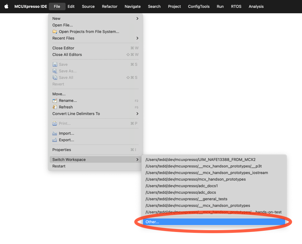

MCUXpresso IDE を起動し,新しいワークスペースを作成.
起動後にワークスペース選択のダイアログ「MCUXpresso IDE Launcher」が表示されない場合は,「File」メニュー→「Switch workspace」→「Other...」を選択して作成

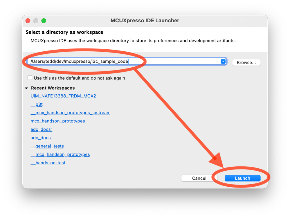

ワークスペースに指定するフォルダは任意.ただし指定するフォルダに至るフォルダ階層(パス)の名前に日本語を含まないこと.下は「Users/tedd/dev/mcuxpresso/i3c_sample_code」フォルダをワークスペースに指定している例.

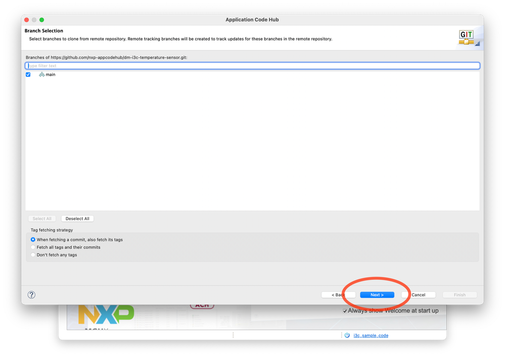

インポートするブランチを選択.このサンプルコードではmainしかないので,それを選択した状態で「Next >」をクリック.

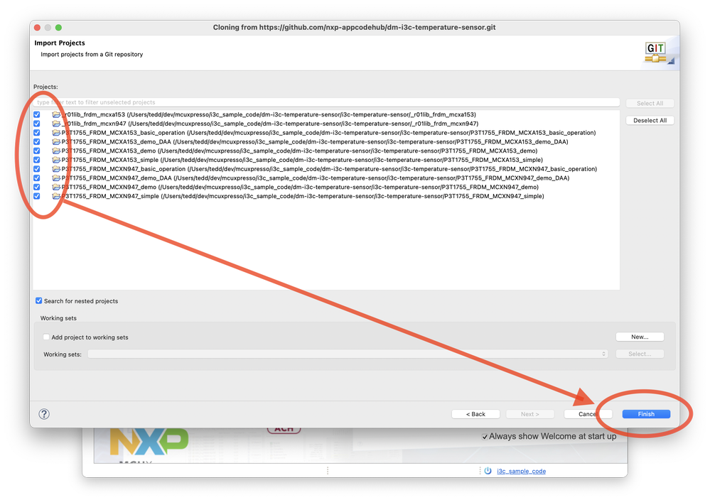

インポートするプロジェクトを選択.ここでは全てを選択した状態で「Finish」をクリック.

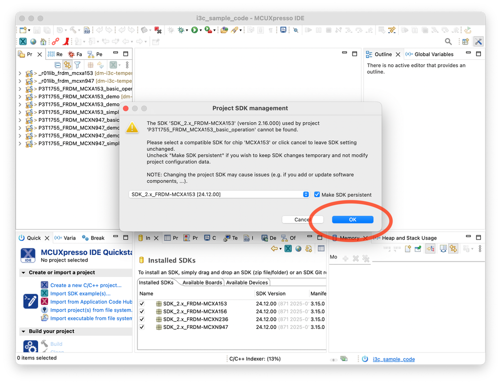

プロジェクトを作成したSDKバージョンについての警告が出るが,互換性には問題はないので「OK」をクリック.
これはインポートするプロジェクトの数だけ警告が出るので,その都度「OK」を押してください(このサンプルコードの場合8回).

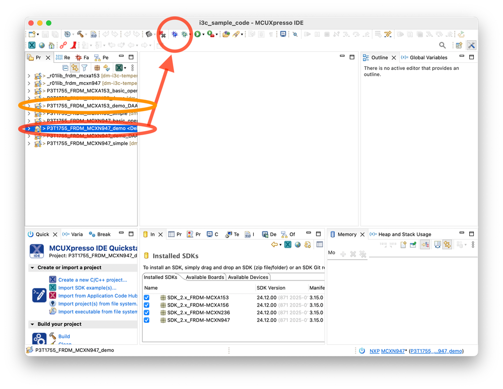

3.4 - ステップ 4: プロジェクトをビルドしてデバッグ
左上部に表示される"Project Explorer"パネル内で,使用する基板に合わせてP3T1755_FRDM_MCXN947_demoまたはP3T1755_FRDM_MCXA153_demoのいずれかのプロジェクトを選択して,アイコンツールバーの"Start debugging project"アイコン (青い虫のアイコン)をクリック.

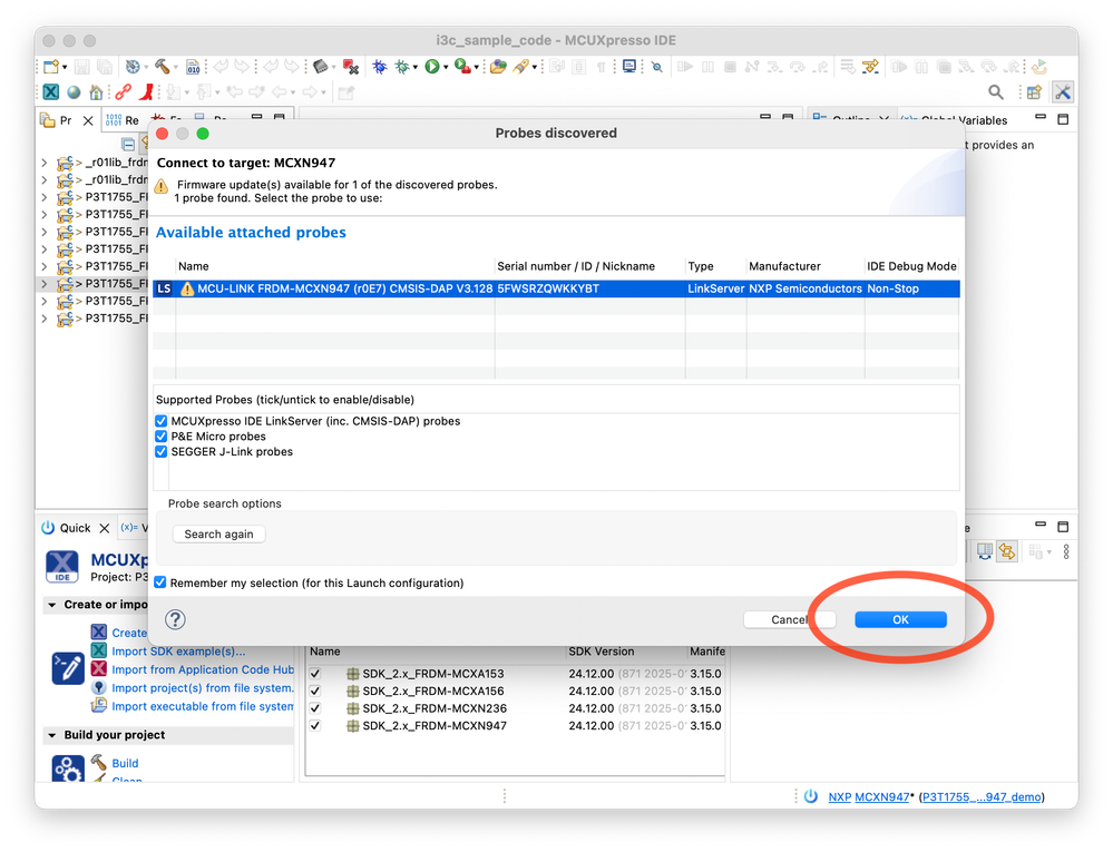

実行対象となる基板を選択.マイコン基板が1台だけ接続されている場合は以下のように表示されるので「OK」をクリック.

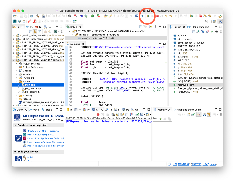

デバッグセッションが開始され,main()関数の最初の部分で実行停止状態になる.
ここで黄色の四角と緑の右向き三角が組み合わさったアイコン(Resume)をクリックすると,プログラムの実行が開始されます.

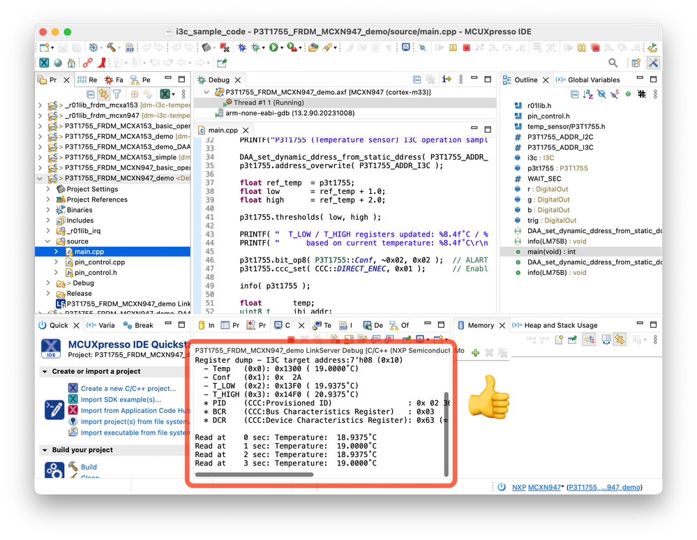

MCUXpresso IDE内の下側中央部のコンソール表示部に実行結果が表示されます.

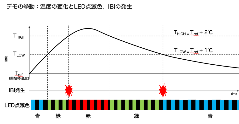

1秒ごとに測定した温度の値がMCUXpresso IDEのコンソール(中央下ペイン)に表示されます.下の例では実行開始後に1秒ごとに読み出した温度を表示します.
また基板上の点滅しているLEDの色が温度によって変化します.最初はで点滅.プログラム実行開始時の温度より1℃上昇でに.2℃上昇でになります.
P3T1755指で触れて温めたりヘアドライヤー冷却スプレーを使って値の変化を確認してください.
IBI(インバンド割込)発生するとコンソールに表示されます.このサンプルコードではプログラム実行開始時の温度を基準とし,その温度よりも2℃上昇した際に割込を,その後,温度が下降し"基準温度+1℃"の状態になると再び割り込みが発生するよう設定しています.これらはT_HIGH,T_LOWレジスタで設定されています.
下のコンソール表示例では実行開始から2秒経過後と5秒経過後にIBIが発生しています.

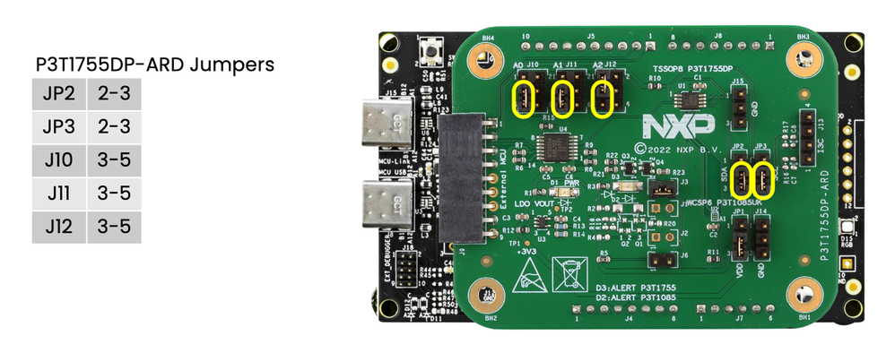

FRDM-MCXN947にP3T1755DP-ARDを接続するには2つの方法があります.
ひとつ目の方法は,Arduinoシールドソケットを使って直接接続する方法です.これにはFRDM-MCXN947の基板裏面の半田ジャンパSJ14SJ15を切り替えなければ(それぞれ2-3間をショート)なりません.これによりArduinoシールドソケットのD18,D19ピン(J2-18, J2-20)にI3C信号を接続できるようになります.
ふたつ目は,基板に変更は加えず基板間を4 本のワイヤで接続する方法です.
いずれの接続方法でも,ふたつの基板のP3T1755温度センサが同一I3Cバス上に接続されます.ArduinoシールドボードのP3T1755はI²Cの静的アドレス0x4Cが設定されているので,次の例のようにコードを修正して,Arduinoシールドボード上のP3T1755にアクセスできるようにします.例えば,P3T1755_FRDM_MCX*_demo/source/main.cppでは次のようにします.
