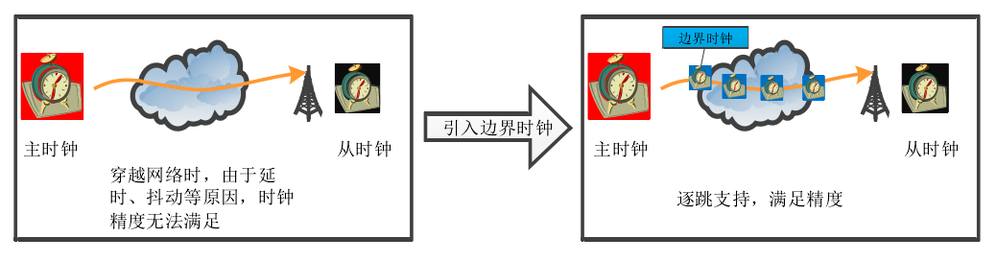

​       整个 PTP 网络内的时钟可按照其上 PTP 通信端口的数目来划分成普通时钟(Ordinary Clock,OC)与边界时钟(Boundary Clock,BC):普通时钟只存在一个,而边界时钟则存在多个。一般在确定性不高的网络节点处使用边界时钟,例如交换机或者路由器一般用作边界时钟,如下图所示。在每个端口上,PTP 通信都是独立进行的。1-1588.png
1、边界时钟:
​      边界时钟上只允许存在一个从端口,与上级节点的主端口通信,将其本地时钟与级主端口进行同步。其余端口为主端口,与下游节点的从端口进行通信。边界时钟可以连接不同的网络协议。

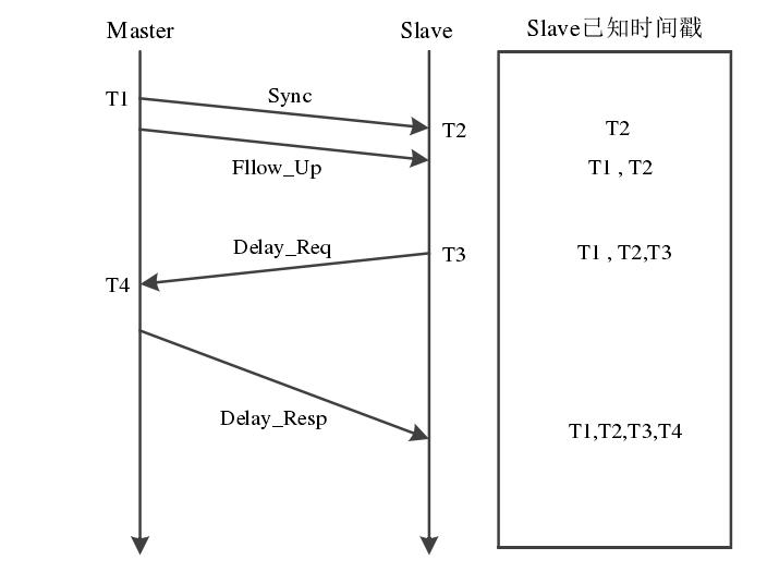

3、时间同步建立流程:

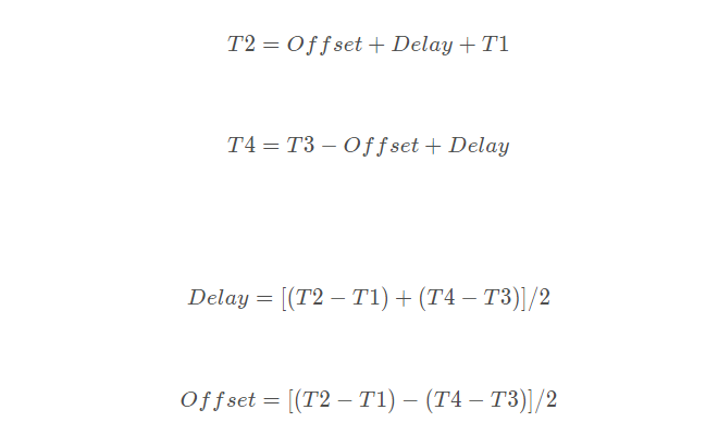

        如图所示,Master为网路中的同步时钟源,可以认为其与UTC或者GPS时无限接近。Slave为网络中需要被同步设备。假设从Master到Slave的路径符合对称路径,那么路径上的延时我们设Delay,然后设备Master和设备Slave之间待同步的时间差值为Offset,即Slave比Master在同一时刻慢Offset。4-1588.png
        Slave设备根据算出的Offset即可以进行本地时钟校准。但是1588V1协议依赖于链路的对称性,即Master到Slave与Slave到Master时延一致,这在实际网络状况下很难满足,故需要额外的不对称算法进行链路延时差计算和补偿校准。

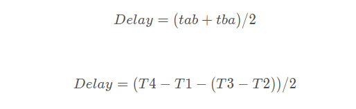

端口 A 与端口 B 间的路径延迟时间 Delay 为:6-1588.png
​        在 PTPv1 中,平均路径延迟测量时通过 Sync 帧与 Delay_Req 帧配合使用的,但是在 PTPv2 中却不需要 Sync 帧的参与,仅通过 PDelay_Req 数据帧系列来进行测量。这是一个独立的延迟测量过程,不依赖 Sync 帧和同步体系建立的参与,使得测量精度有所提高,并且可以经过多次测量求得平均值得到更为准确的路径延迟。另一方面,如果网络中的同步体系发生改变,这时不需要重新计算该节点间的路径延迟,直接使用之前已测得的延迟数据,大大增强了协议执行的效率,使得协议更为方便灵活。在PTPv2 中,利用 PDelay_req 数据帧系列已成为主要的测量路径延迟方法。
