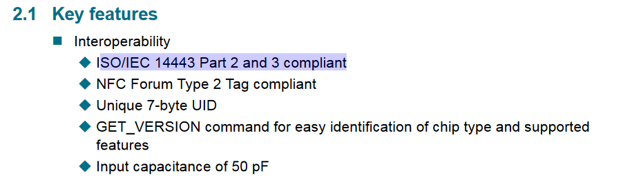

   看手册,这款芯片貌似不支持14443的part4协议,我手边的其他的读卡器,支持的14443协议,好像都是需要支持part4的才可以。现在读卡器不知道该怎么弄了,自己开发的话,可是完全没有这方面的资料,无从下手啊,能解释下,这款nfc的传输和常见的nfc-tag有什么区别,同时如果开发读卡器的话,应该如何找到这边的资料,开发。

    NTAG I2C芯片,大多数NXP的reader芯片都支持的,NT3H2211支持的协议,你可以从它的datasheet上看到:
目前CLRC663用的比较普遍,用它做的reader也是比较多的,你可以买一款用CLRC663做的reader。也可以购买我们CLRC663的开发板。
